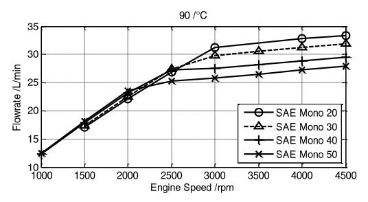

получается что летом 20ка наоборот лучше охлаждает,
Циркуляция (поток в л/сек) у низковязких выше, соответственно темппературная дельта между маслом и деталаями выше,
теплосьем от горячих деталей мотора лучше. А если мало загустителя (5w-20 против 5w-40) то тепплосьем еще
выше (лучше охлаждение поршневых колец, например). Ибо загуститель ухудшает теплообмен. Это по сути пластик в масле,
ненужный элемент. По циркуляции в литрах/сек, разнице между  "двадцаткой" и "пятидесяткой" где-то 20% на высоких оборотах.
27 минут назад, GVA сказал:
То есть по сути не стоит бояться больших оборотов на 20ке? Так и ездить на медалисте?
