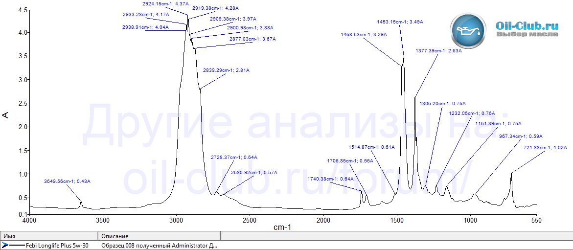

30 января 20206 г Популярное сообщение Закреплён Febi Longlife Plus 5W-30 свежее за анализ спасибо официальному представителю FEBI. Масло в лабораторию слал официальный представитель в запечатанной литрухе. Видео приемки масла в лаборатории УРЦТЭиД: ИК спектр Фурье 1) Масло соответствует стандарту SAE 30 2) Вязкость при 100С = 11.93 сСт - в пределах среднестатистических показателей для масел SAE 30 А3/С3 (11.5-12.5 сСт), что обеспечивает HTHS не менее 3.5 мПас 3) Щелочное число = 5.98 - нормальный результат для масла 504/507, говорит о достаточном запасе моюще-нейтрализующих свойств 4) Кислотное число = 1.30 - низкое: запас для роста есть 5) Зольность сульфатная = 0.75% - отличный результат: норматив С3 (<0.8%) выполнен с запасом 6) Температура застывания = -44С - стандартный результат для масла 5W-30 7) Температура вспышки в о.т. = 243С - великолепный результат, который говорит об отличной термостабильности масла при высоких t 8) Содержание серы = 0.238 - низкое: говорит о том, что перед нами современный пакет присадок на салицилатах Кальция и чистые базовые масла 9) Противоизносные присадки ZDDP - на основе пары Цинк-Фосфор. Салицилаты Кальция в роли моюще-нейтрализующей присадки 10) Окисление = 16 - говорит о наличии сложноэфировой (эстеровой) добавки, которая выполняет преимущественно антиокислительную функцию (встречается практически во всех продуктах VW 504/507 на пакетах Infineum и Lubrizol). Вывод: перед нами хорошее масло уровня VW 504/507, которое прекрасно подходит современным бензиновым и дизельным моторам. Данный продукт отличается усиленными антиокислительными свойствами (засчет эстеровой добавки и ПАО в количестве около 20%) и долгоиграющим пакетом присадок Lubrizol. (Описал Dimmy) Артикулы коды для заказа в интернет магазинах: 32945 - Febi 5W-30 Longlife Plus 1 32946 - Febi 5W-30 Longlife Plus 4 32947 - Febi 5W-30 Longlife Plus 5 32948 - Febi 5W-30 Longlife Plus 60 39337 - Febi 5W-30 Longlife Plus 200
