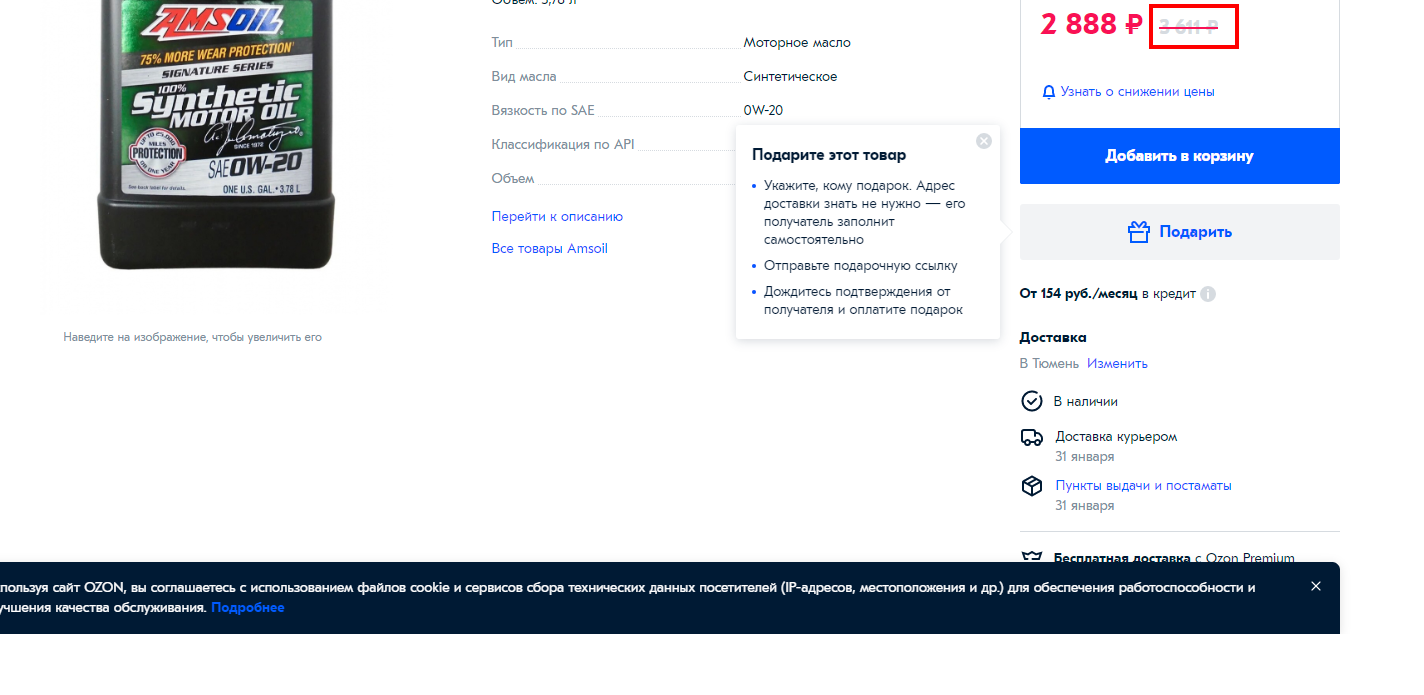

У меня с доставкой на край света через Экзист с самыми конскими накрутками 3594. Озон с доставкой - 3200.
Ты когда видишь у продавцов 2 одинаковых товара, но с разницей в цене в 1,5 раза, ты ведь покупаешь там, где подешевле, правильно?
Почему это правило не действует в отношении сабжа?:)
Моторное масло AMSOIL Signature Series Synthetic Motor Oil SAE 0W-20 (3,78л) — купить в интернет-магазине OZON с быстрой доставкой.png
мне нужно не 3.78 л а 5.2 литра. В итоге я беру на этом ОЗОНе не в момент акции 3.78 за 3611р + 1 литруху хотя бы на полную заливку 944р = 4555р. И то мне не хватает до 5.2, мне еще одну кварту надо брать 5544р...
Нужно мне такое масло на 5000км (я за это время 300мч наматываю)? То есть личного шкурного интереса лить такие дорогие масла у меня нет.

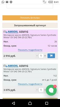

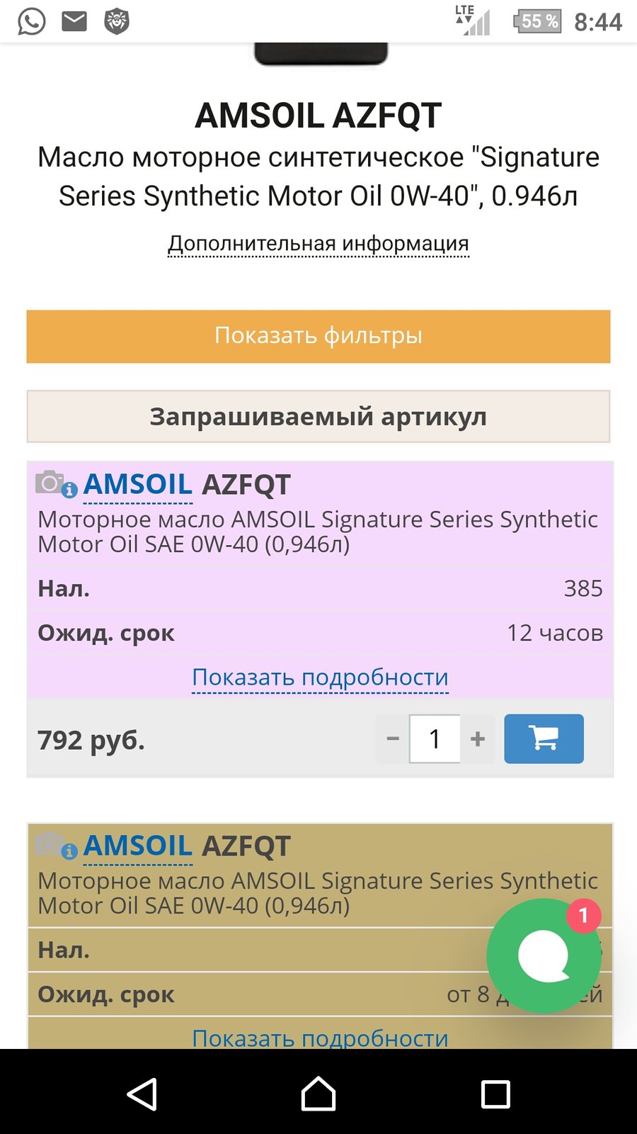

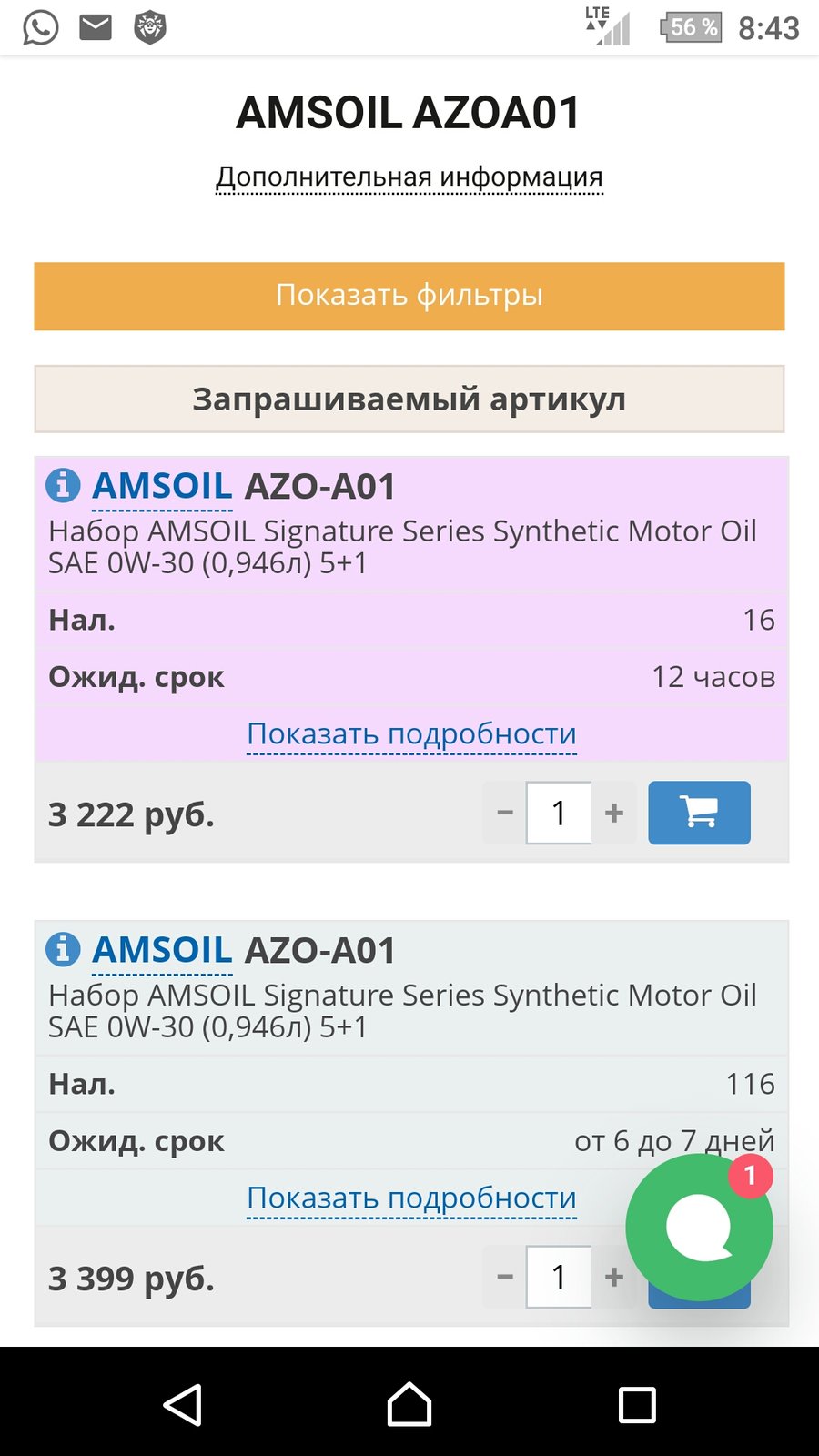

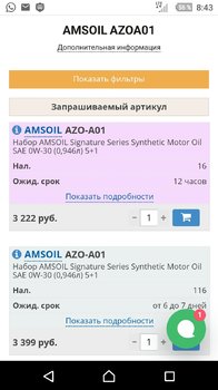

ASMQT - это SS 0-20 и ASM1G
ALM1G - это 5-20
AZO-A01 - это набор 6 кварт 0-30 старой рецептуры 2017 год
ASL1G - это 5-30
AZFQT - это 0-40, но только кварты.
Это серия SS, т.е. верхняя линейка.
А вот P400QT - это 0-40 экстрим пауер, только кварты.
Неужели это какие-то недосягаемые затраты для своего авто?!
