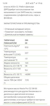

Описание: является полностью синтетическим экономящим топливо моторным маслом. Оно разработано специально для автомобилей Toyota, Honda, Mitsubishi, Subaru, Citroën и Peugeot, в которых используется фильтр твердых частиц выхлопа дизельных двигателей и устройства переработки выхлопных газов, которые требуют к применению масла класса АСЕА С2. Работа фильтра (DPF)требует использование так называемого Low SAPS масла, с низким содержанием сульфатной золы, серы и фосфора.
Спецификации: ACEA C2, PSA B71 2290 (2019), Fiat 9.55535.S1

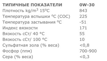

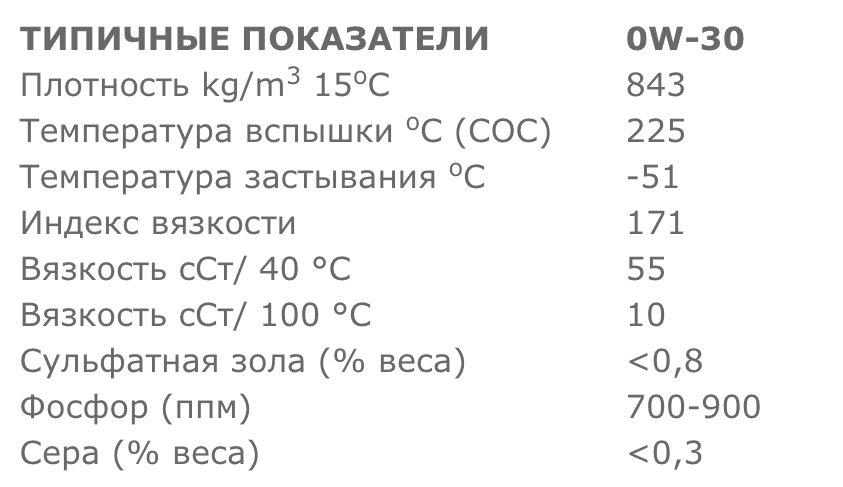

Если интересно, вот характеристики Neste Pro C2 0W-30:
9 минут назад, СИНТЭКС сказал:
на российском сайте Несте масла Neste Pro C2 0W30 тоже пока нет
Ого, шикарные показатели. Вот думаю можно ли такое в мой дизель. Сейчас С2/С3 лью.
3 минуты назад, =SmiLe= сказал:
По Рено не подскажу...
