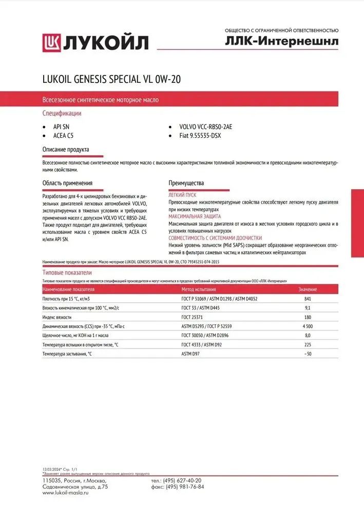

ЛУКОЙЛ (LUKOIL) lukoil vl 0W-20 Масло моторное, Синтетическое, 5 л #3День добрый  это сейчас производят ?
