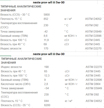

Например  Neste Pro+ W LL III 0W-30 (VW504/507, ACEA C3, Porsche C30)
3 минуты назад, GVA сказал:
Спасибо Вам, я тоже голову ломаю, 5w30 ll на emex нету у поставщика оаwe, а про это совсем забыл, тем больше ваг рекомендует вроде 0w30.

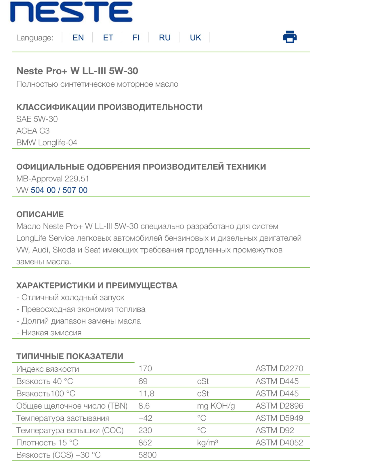

Всем интересующимся моторными маслами привет! Не так давно с наступлением холодов решили провести тест на морозостойкость( налили масла в пробирки, в пробирки шарики от подшипника, несколько видов масел С3 0w30-5w30, заморозили до минус 30, потом пробирки одновременно перевертываем и на видео снимаем, какой шарик быстрее опустится, тот и победитель).Иными словами иммитировали холодный пуск и чем жиже масло,тем быстрее оно поступит к трущимся парам в реальном двигателе. Понимаем, что есть и другие параметры масла, как будет держать например масло вязкость на прогретом двигателе, способность поддерживать соответствующее давление в системе и т.д.).Но, как у нас часто говорят,это другое.Что показал тест?Результаты были несколько неожиданными. Во первых,лидером по скатыванию шарика оказался Mobil 1 ESP 5/30-при наличии на испытаниях двух конкурентов из С3 вязкостями 0w30,которые должны были показать меньшее время скатывания шарика.Во вторых,и это тоже неожиданно,самое большое время скатывания шарика показал вроде как специалист из Скандинавии,заточенный под северные условия - Neste 5w30(полное название чуть ниже).Возникло ощущение,что Neste подделка...отдали в лабораторию,параметры совпали с данными производителя.К сожалению,  не удалось провести исследование на иммитаторе холодной прокрутки при минус 35.Кто как может прокомментировать этот казус с Neste?

1.Список масел участвующих в тесте:
Mobil 1 ESP 5w30
Shell Helix Ultra 0w30 c2 c3 Финляндия
Shell Helix Ultra Ect C3 Торжок
BMW LL 04 5w30
BMW LL 04 0w30
Neste Pro+ W LL-III 5w30
2.Данные лабораторного исследования образца Несте.
3.Данные физико - химических свойств Несте с сайта производителя.
4.Данные ИК спектра Фурье образца Neste.Кто знает как его расшифровать,будем признательны!
5.Видео самого теста с переворачиванием пробирок.
From Chroma Note: https://[censored by bot]/ScG4Hc
