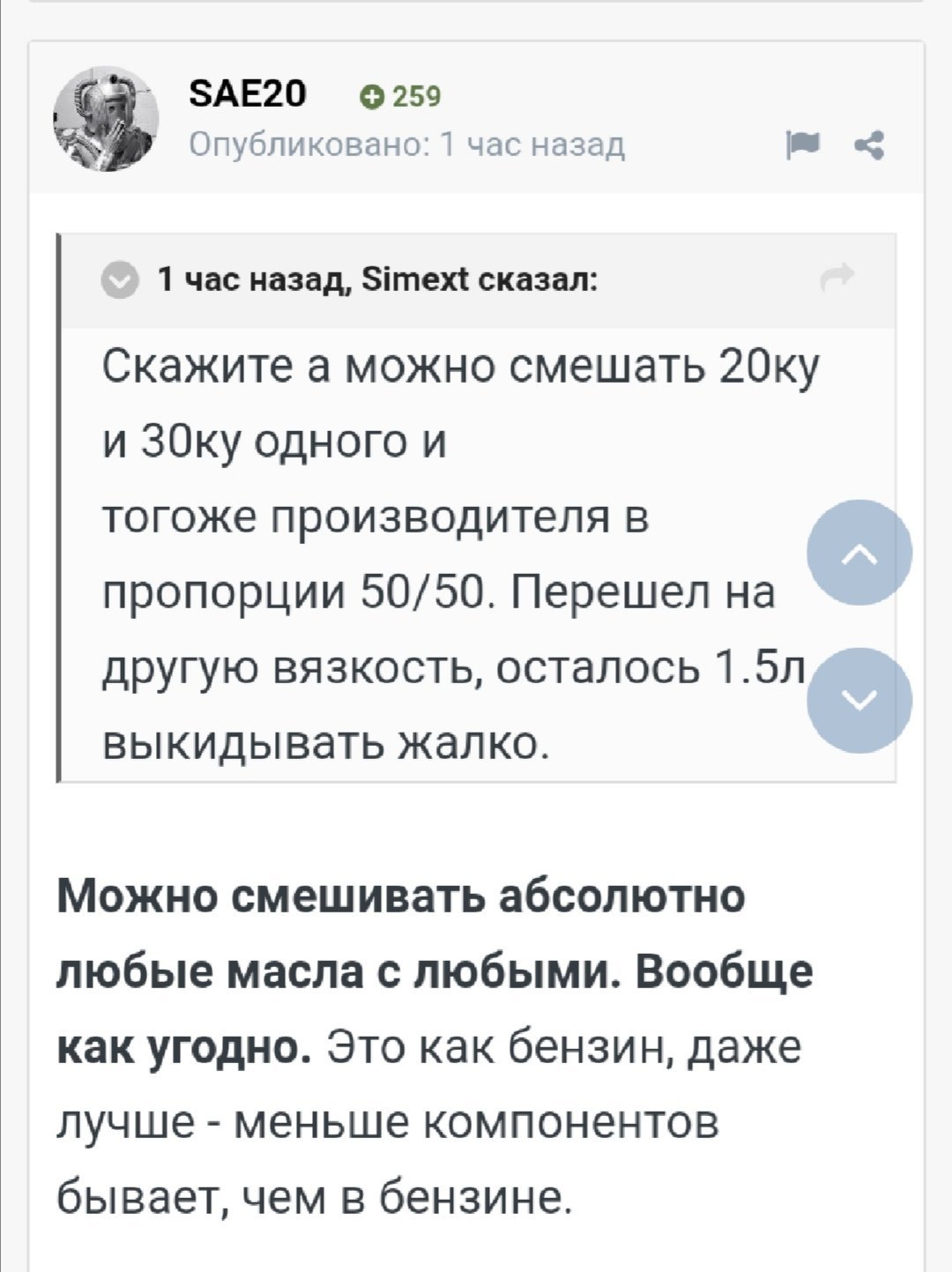

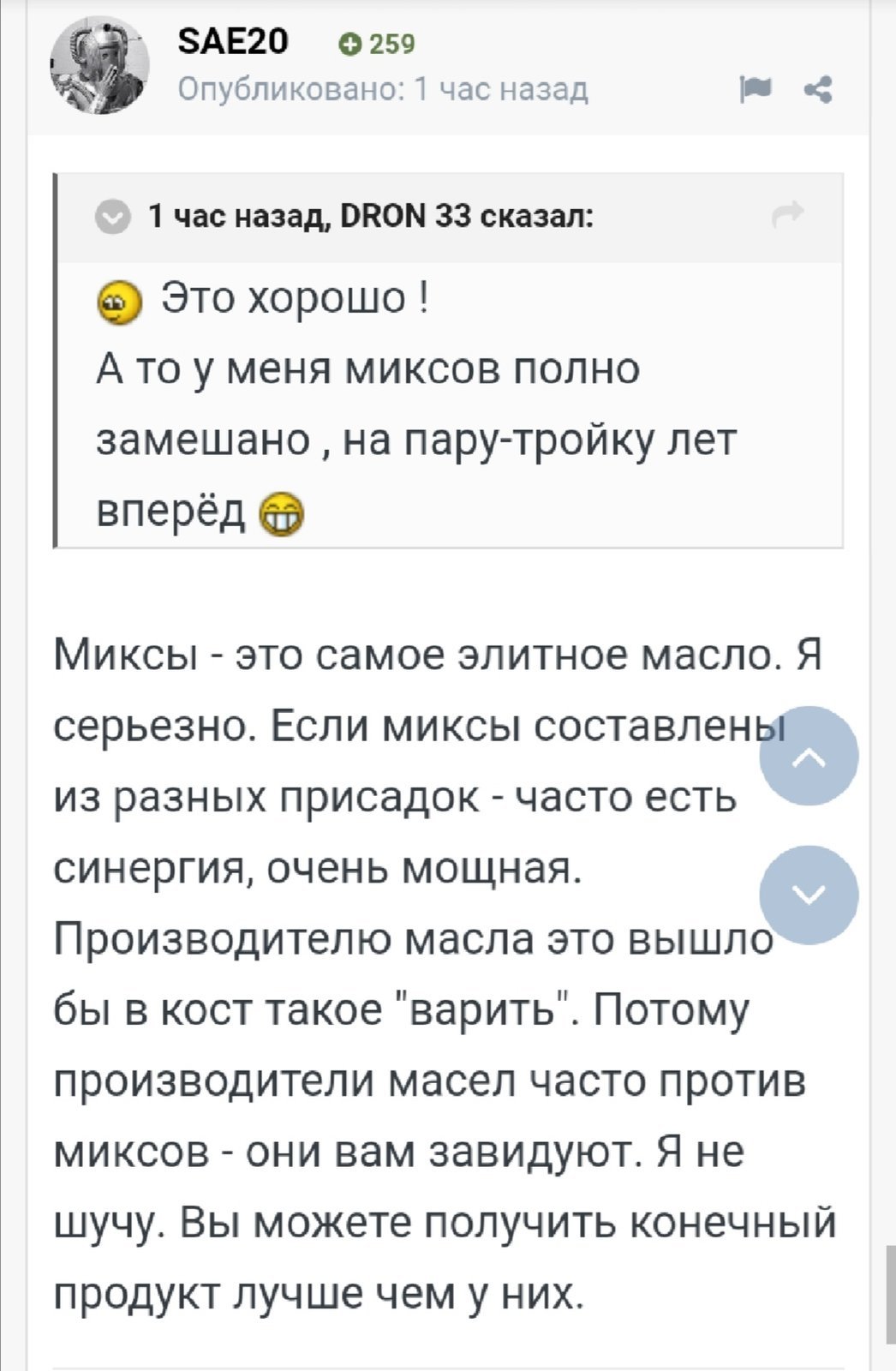

5 минут назад, Sabor сказал:
если уйду на Петро-канаду смешать можно эти два масла т.е. я имею ввиду не делать промывку двигателя ведь в системе останется остаток Идемитцу
Да. Можно смело смешивать и это не я сказал. Это вам говорит физхимик, который "немножко" понимает в этом
