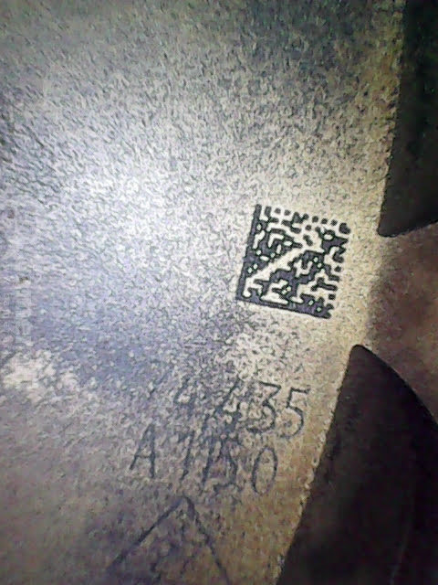

не особо знаю как клапана, а вот поршня идеальные!
1 фото - Октавия а7 1,4 с пробегом 68 тысяч.
2 фото - Ети 1,4 с пробегом 55 тысяч.
В обоих случаях используется масло с нулевого пробега - NGN SYNERGY 0W-40. Расхода на обоих автомобилях нет вовсе!!
