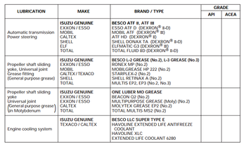

Justice 10 Опубликовано: 6 января 2020 Поделиться Опубликовано: 6 января 2020 По инструкции Isuzu в МКПП и РК многих автомобилей это компании льеться моторное масло API CI-4 вязкостью 5W-30 (вплоть до 15W-40, в зависимости от температуры на улице и года выпуска мануала). Это не ошибка, не "отсутствие правильных трансмиссионных масел в те времена", это точно так и для относительно новых машин Исузу, типа D-Max 2016 года, украинских автобусов Isuzu "Богдан"... На старых коробках даже на заливных пробках выдавлено- "Engine oil only" - а это целое поколение машин, таких как Опель Фронтера, Монтерей, Кампо и Исузу Родео, Бигхорн, Труппер, Мю, Визард и ещё вагон и маленькая тележка, с 86 года и по текущий момент... Есть единственный "трансмиссионный" заменитель, который указан в сервисных мануалах и руководствах по эксплуатации автомобилей Исузу - BESCO TRANSAXLE (5W-30) - это фирменное трансмиссионное масло Исузу, крайне мало распространенное, японское (Cosmo Lubricants), по разным источникам оно имеет класс GL-3. Так как я немного занимался ремонтом и тюнингом коробок Исузу (MUA), то имею понимание, почему конкретно в этот тип коробки требуется моторное масло, и никакое другое. Вкратце- нужна нулевая коррозия фрикционов из бронзы, нужна минимальная вязкость и "коксуемость" (образование пластичного осадка), - по причине использования большого количества игольчатых подшипников в условиях смазки только разбрызгиванием... Коробку работавшую на трансмиссионке- отличить легко, по бурым синхронизаторам. И именно они чаще всего имеют заклинившие игольчатые подшипники, что равноценно выходу из строя узла. Причина не всегда в трансмиссионке как таковой, если бы там была залита какая нибудь серьезная синтетическая жижа от кастрола или равенола, то думаю узел жил бы все таки дольше. Однако при заливании дешёвой отечественной трансмиссионки результат стабильно иной. Условия работы: 1. Коробка передач с раздаткой (они агрегированы вместе, но могут иметь как разные объемы для КПП и РК, так и общие) имеет температуру до 80 градусов летом. 2. Масло должно обладать отличной термостабильностью (потому и моторка) и быть 5W-30 CI-4. 3. Не должно вызывать коррозию цветмета (корпус алюминиевый сплав и бронзовые синхронизаторы). 4. Полностью косозубые шестерни, частью на игольчатых подшипниках с иголками 2-3 мм диаметром. 5. Нет принудительной смазки (как на некоторых механических коробках). Первый вопрос, собственно, такой: 1. а как определить лучшее масло для такого применения, учитывая изначально другое назначение смазочного материала? Ведь моторные масла не тестирую так, как трансмиссионные- на машинке трения Тимкена и т.п... Второй вопрос: 2. Есть ли моторные масла с высоким содержанием EP присадок, причем такими, которые не будут взаимодействовать с бронзой синхронизаторов? Третий вопрос: 3. Коррозия цветных металлов тоже не тестируется в моторных маслах- она заведомо считается нулевой? Какой пакет присадок стоит избегать? Четвертый вопрос: 4. А может просто стоит добавить самому что то из EP компонентов? Заранее всем спасибо. Ну и надеюсь, что кому то я продлю срок службы коробки- кто не зальет ТМ5 в японскую "механику" со значком Исузу... ;) 2 Цитата Ссылка на сообщение Поделиться на других сайтах
fareastwood 9 346 Опубликовано: 7 января 2020 Поделиться Опубликовано: 7 января 2020 Justice в данном случае АТФки как альтернативу не рассматриваете? 0 Цитата Ссылка на сообщение Поделиться на других сайтах
Justice 10 Опубликовано: 7 января 2020 Автор Поделиться Опубликовано: 7 января 2020 Не рассматривал- ведь по какой то причине ATF не применяется в этом узле... И если коробка автомат- то для нее указана отдельно АТФ, а для раздатки- моторка... так что, о существовании ATF- Исузу точно знает. ) Плюс АТФ мне всегда казалась очень жидкой, я даже не проверял соответствие её вязкости 5W-30. PS. Однажды лил Ravenol MTF-II, потому что у нее вязкость что в холодном, что в горячем состоянии один в один как у 5W-30, ну и нет коррозии цветмета. Работала так же, отличий не заметил. Но сейчас эта жижа очень дорога. Пример сервисного мануала UBS69 (Isuzu Bighorn\Trooper 92-98, Opel Monterey 92-98): Официальный русский мануал Isuzu D-Max 2016 (раздатка Исузу, коробка- судя по маслу- уже не своего производства): 0 Цитата Ссылка на сообщение Поделиться на других сайтах
