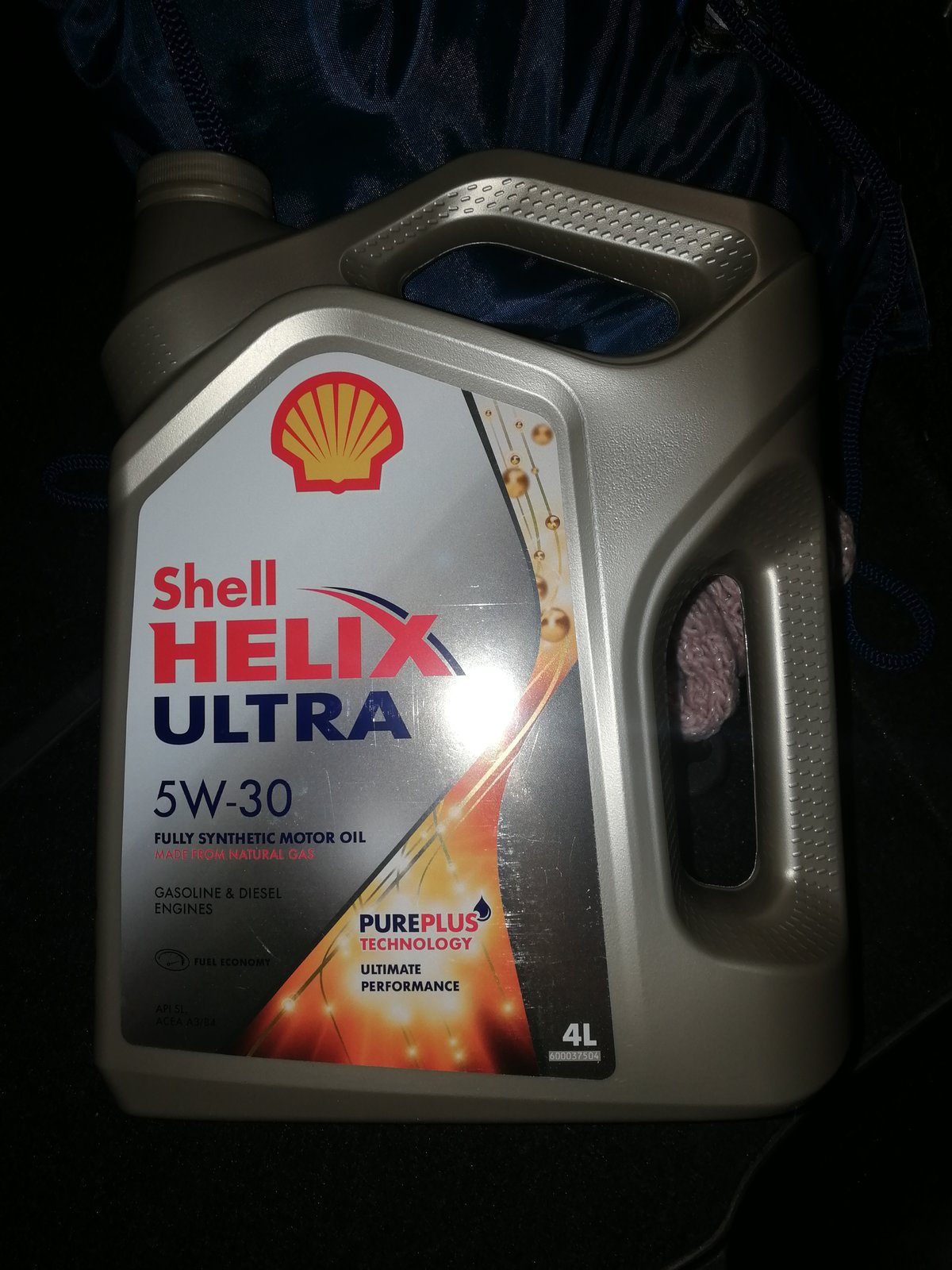

Ну вот, заехал в Metro, а там по акции 2100+639)) Всё советуют, посмотрим
9 минут назад, potapcho сказал:
 Прими поздравления)))
Ну ты на второй мотор рекомендуешь мне его, так что послушаю на этот раз;) Спасибо)
