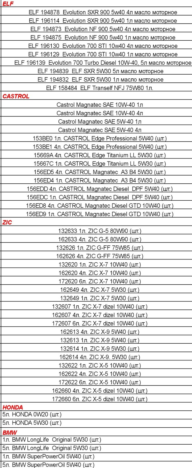

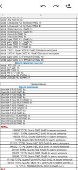

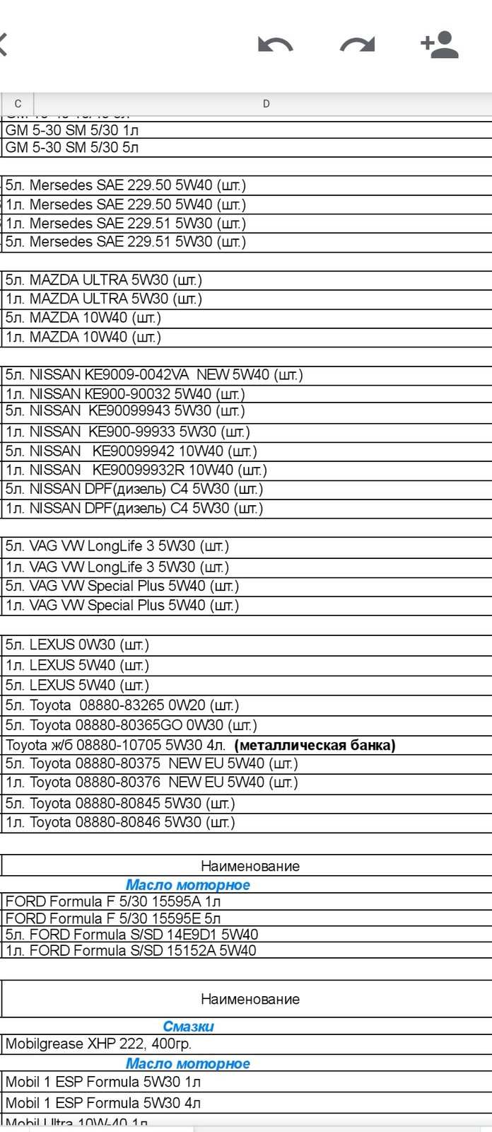

Maslotorg 5 Опубликовано: 19 декабря 2019 Поделиться Опубликовано: 19 декабря 2019 Для наглядности кину старый прайс, с ассортиментом масла, которое можно купить за шапку сухарей с документами и в любом, подчёркиваю, в любом объеме для перепродажи. Хоть 10 ЖД составов в одни руки, хоть 20. Ссылка на сообщение

Нитро 255 Опубликовано: 19 декабря 2019 Поделиться Опубликовано: 19 декабря 2019 4 минуты назад, Maslotorg сказал: старый прайс А где, собственно, сам прайс ? Ну, список какой-то - это да ... Ссылка на сообщение
СИНТЭКС 12 792 Опубликовано: 19 декабря 2019 Поделиться Опубликовано: 19 декабря 2019 4 минуты назад, Maslotorg сказал: Для наглядности кину старый прайс, с ассортиментом масла Давайте для начала с терминологией определимся: это не прайс, а перечень товаров. Что это доказывает? Лично я не оспариваю того факта, что в РФ производится контрафакт и его возможно приобрести. Ссылка на сообщение

Maslotorg 5 Опубликовано: 19 декабря 2019 Поделиться Опубликовано: 19 декабря 2019 7 минут назад, СИНТЭКС сказал: Давайте для начала с терминологией определимся: это не прайс, а перечень товаров. Что это доказывает? Лично я не оспариваю того факта, что в РФ производится контрафакт и его возможно приобрести. Да, перечень товаров, там цены уже на сбыт для сто указаны и им больше года, так что я обрезал. Я только показал что ассортимент не маленький. И шанс купить именно этого мультипооизводителя довольно высок, включая сети. Поэтому когда здесь пишут надо покупать в сетях тогда будет ок, не будет. Я призываю уважаемых тестеров присмотреться к сетям внимательнее, найти там признаки контрафакта, купить и отправить на анализ. Готов скинуться. Ссылка на сообщение
