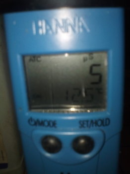

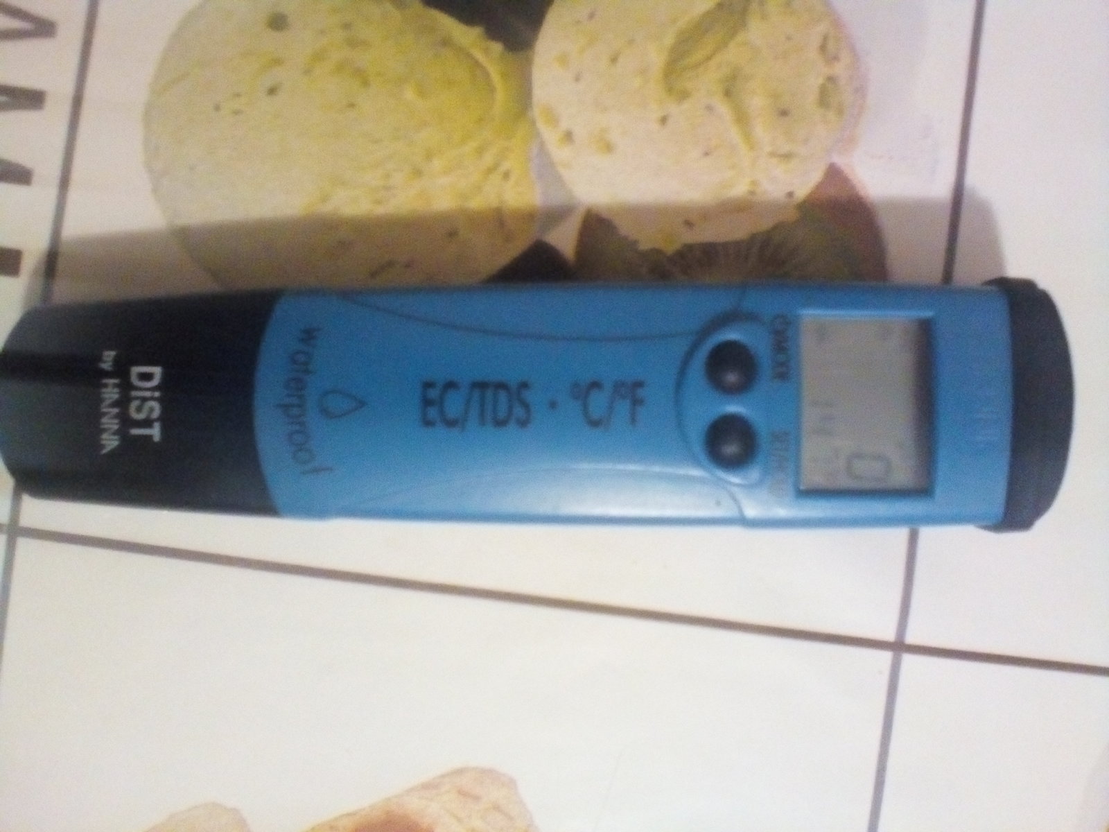

Здравствуйте. Это любительский тест тормозной жидкости профессиональным прибором на электрическую проводимость жидкости, которое измеряется в сименсах на метр.
В нашем же случае в микросименах на сантиметр.
Лабораторной тарировочной посуды не было.
Была хозяйственная посуда с тарировкой.

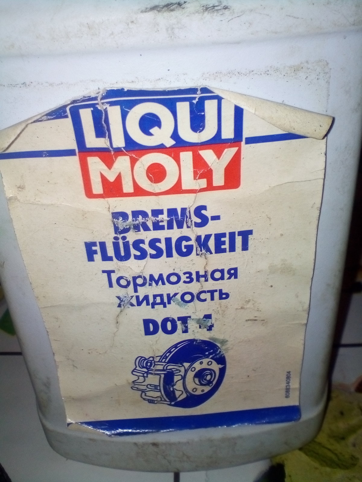

Была тормозная жидкость несколько лет простоявшая в гараже.
1 Прибор
2 Тормозная жидкость
3 Показания "чистой" тормозной жидкости из тары.

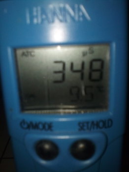

4 Показания с добавкой 1% воды из под крана.
5 Электрическая проводимость водопроводной воды.
Сразу хочу предупредить, что температура всех жидкостей была разная.
Точность процентовки раствора стремилась к нулю.
Тест выполнялся не в лабораторных, а в гаражный условиях.
Вывод: есть явно выраженная зависимость электрической проводимости раствора в зависимости от содержания воды.

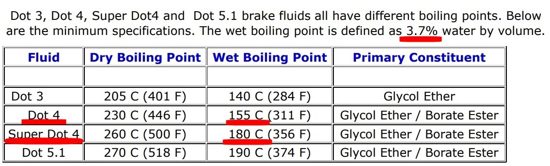

Давайте не забывать о том, что низшей безопасной точкой кипения "мокрой" ТЖ DOT4  является 155 °C по  FMVSS 116, а по SAE J1703 хорошая ТЖ температура кипения  >140 °C.
Про процентное содержание воды нет ни слова, вопрос только в температуре кипения "мокрой" ТЖ.
Это важно: температура кипения, а не процент содержания воды, является показателем годности ТЖ.
DOT 4 доходит до этих 140-155 °C с 4-5 % содержания воды, а вот Super DOT 4 или DOT 4+ уже с 6-7% воды. Скрин Nr.3 с проф прибора определения годности ТЖ "Break Chek".  Вот сервис уже с 3% воды, будет умно качать головой и призывать к замене ТЖ, потому что 3%, а не потому, что температура кипения меньше 150°C. Проф приборы определения годности ТЖ по температуре кипения(именно так и надо) стоят дороже тестеров измерения % воды: ATE BFT 320P, Ferodo FFT100A и т.д.
Дальше раскачивать свою мысль нет желания, каждый продолжит, как ему захочется.
Я не призываю забивать на замену ТЖ, но идти как стадо на поводу, тоже не стоит, своя голова должна быть.
Зависимость температуры от содержания воды(нижний скрин): DOT3 и 3%  воды -ТЖ рабочая, но уже близок нижний предел, те же 3% в  DOT4 - ездить и не парится года два, 3% в DOT 4 ESL и Ultra - нормальная ТЖ.
