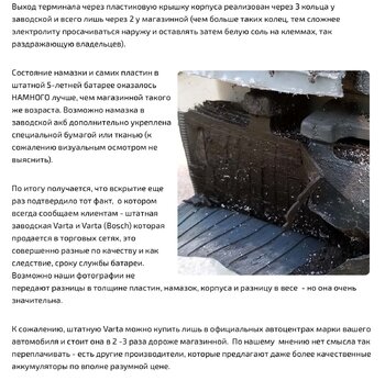

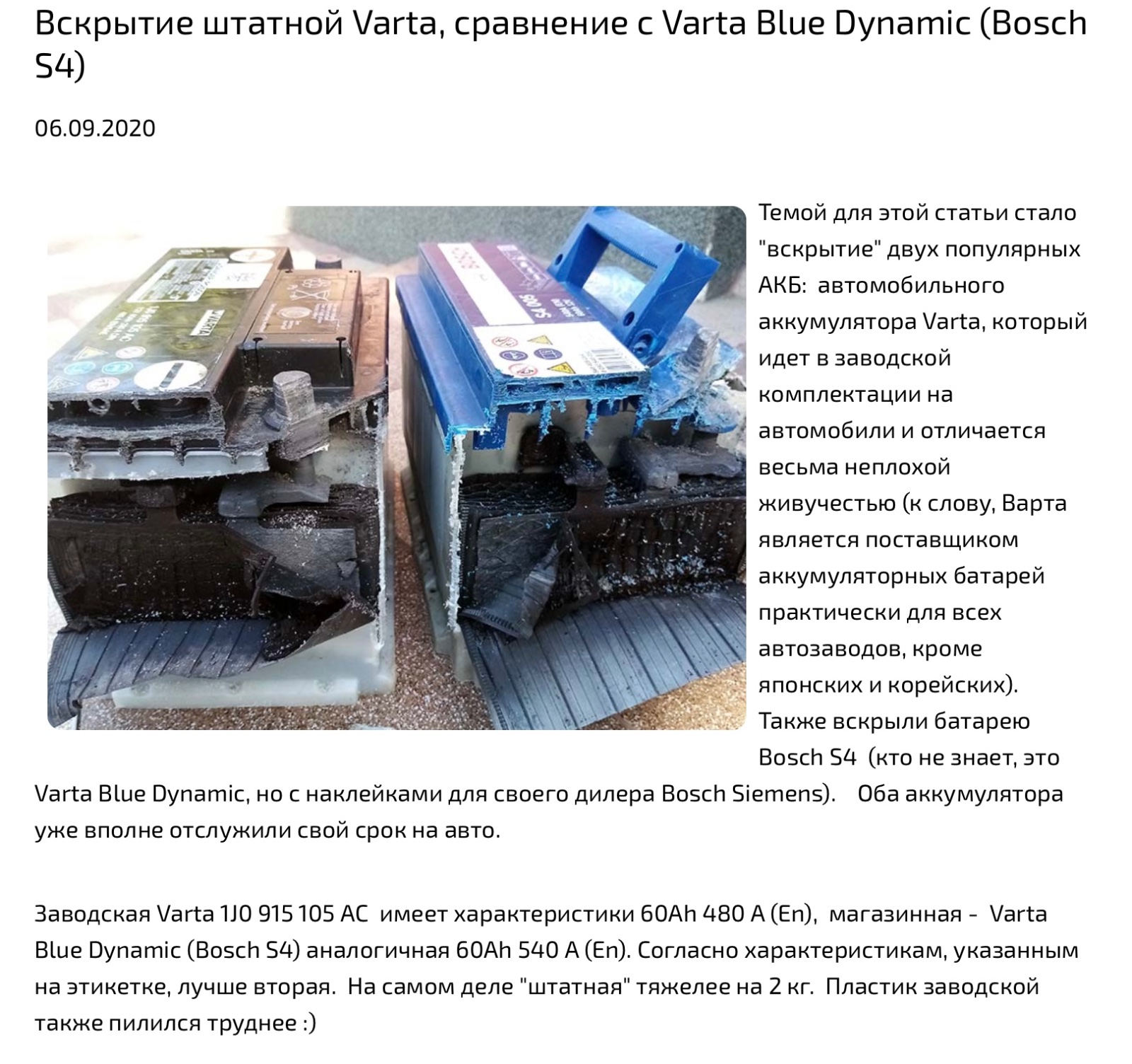

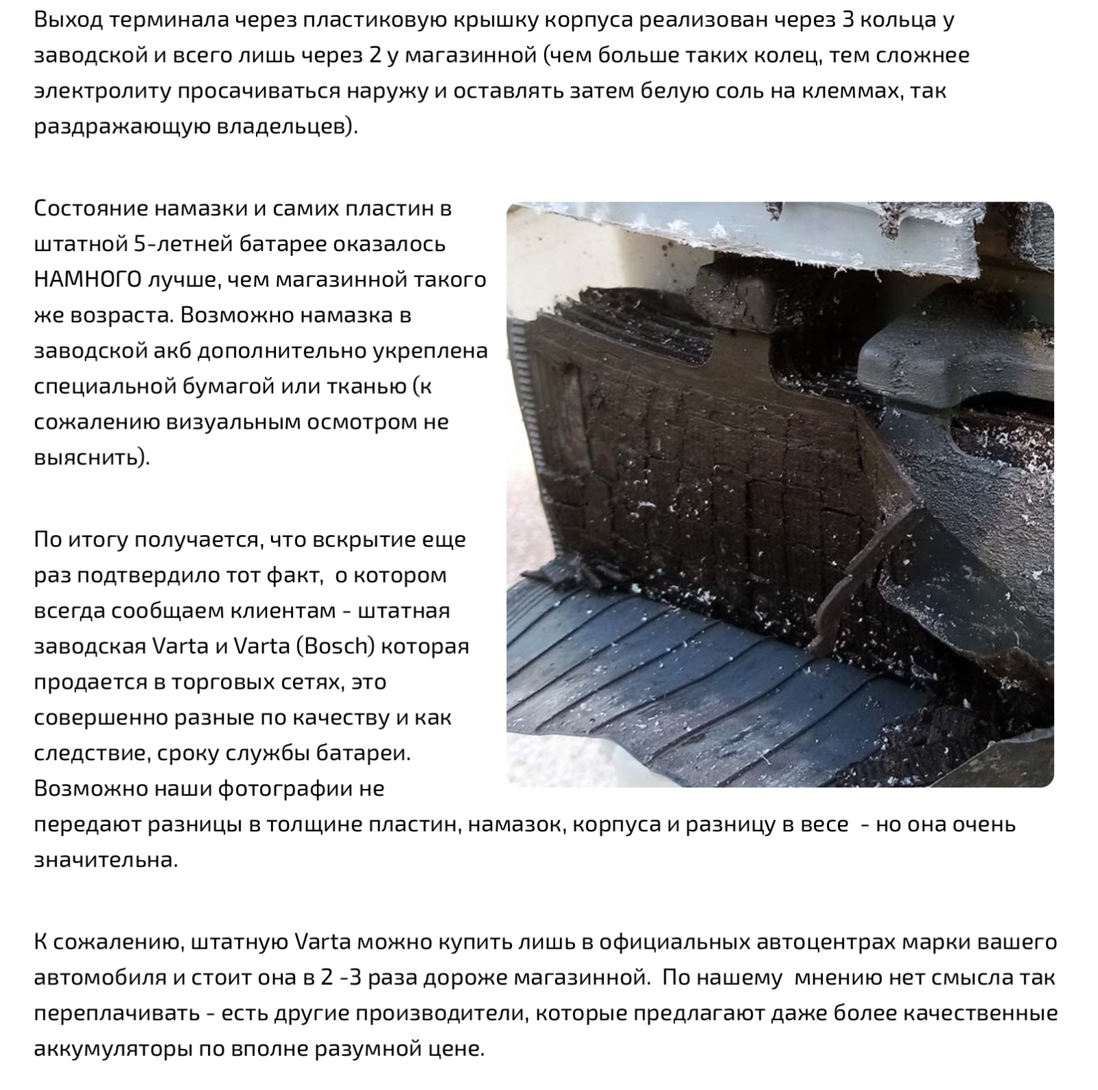

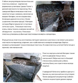

https://www.oil-ok.com.ua/blog/Opening-the-stock-Varta-comparison-with-Varta-Blue-Dynamic-Bosch-S4

У меня открывается, вот что там

И дело тут не в Варте или в любом другом качественном производителе. Дело все в том, что АВТОпроизводители СПЕЦИАЛЬНО занижают (вернее заставляют своими требованиями и спецификациями занижать)  технические характеристики батарей, идущих на конвейер. И вместо того, чтобы пилить АКБ, можно просто снять эти характеристики и выложить на всеобщее обозрение. Картинки конечно нагляднее для лохов, но тут технический форум и лохов то нет)
Банальный пример. У вас что-то не то с вашей АКБ через год-два после покупки авто. Вы приехали к дилеру - барахлит АКБ! Вам померили тем же китайским тестером - все хорошо 480А по EN! А изначально то у вас было 600...а кто вам ее тестил при продаже, чтобы вы об этом знали?
