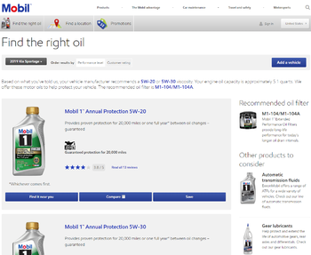

25 ноября 20197 г 14 минут назад, KrauseTsk сказал: Блин к такому меня жизнь точно не готовила =)) про нулевку вообще не думал. А чего в мануале то не указывают про альтернативу в виде 0W =( Ваш мотор - это по сути копия моего 4B12, только GDI Вот, что рекомендует Mitsubishi в мой мотор на американском рынке: А вот, что рекомендует Mobil в ваш авто на американском рынке: Т.е. в американских мануалах в ваш авто присутствует 5W-20. В условиях зимнего Томска и хронически недогретого мотора однозначно минимальный износ вы получите на 0W-20. Ну а на лето можно тот же 5W-30 Mobil1 x1 или 5W-20 Mobil1 Extended Performance. Изменено 25 ноября 20197 г пользователем Вадим_69
