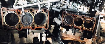

У меня пенная раскоксовка, уже для профилактики делал промывку через свечные колодца, хочу повторить перед переходом на S-Oil. Масло менял после раскоксовки с промежуточным промывочным SINTEC, перед залитием Molygen. Уже 2 литра долил LM Molygen за 6к километров, через тысячу замена.
Значит, возьму ещё и промывочное масло, спасибо за наводку!
А для непосредственного впрыска что-нибудь кроме ЛАВРа и CarbonX K1+K2 ещё есть? Чтобы механически можно было проще удалить отложения как можно более щадящими средствами (металлической щёткой к клапанам лезть не хочу)
Изменено пользователем LSS94
LSS94 ну если только димексид
16.12.2023 в 21:51, Golfreef сказал:
Та он особо не моет, лил себе его в AAH, при капиталке никаких изменений на поршнях не увидел - как были в отложениях, так и остались
16.12.2023 в 21:30, LSS94 сказал:
Очиститель EGR от Venwell.
Одного баллона хватило с большим запасом, залил, 15 минут подождал, зубной щёткой потёр, откачал экстрактором.
Чистил наверное час, дольше разбирал-собирал.
