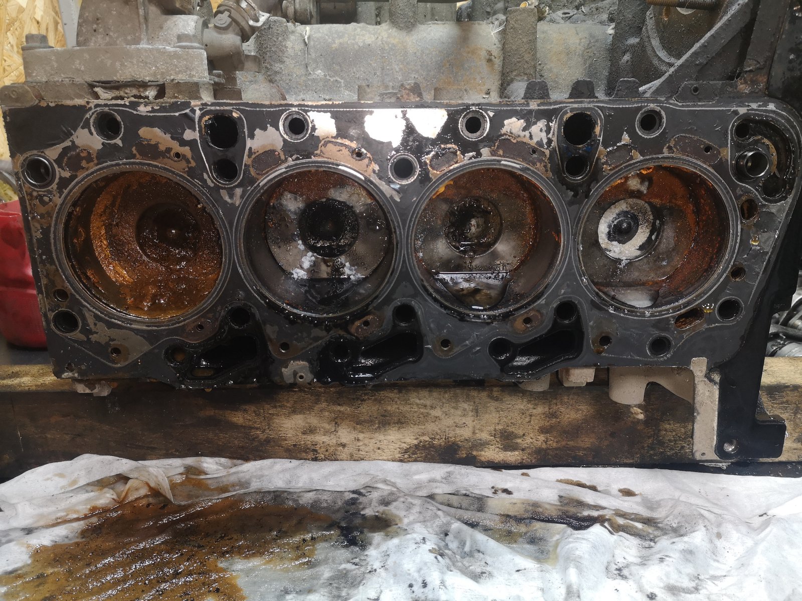

Здравствуйте.  Производится кап.ремонт двигателя.  ни каких катов егр и т.п. нет.

turbodrive  сломался тнвд.... авто простоял  в сервисе.., точнее на улице более трех лет с снятыми форсунками. Впуском, выпуском и т.д. Сейчас на восстановлении...
