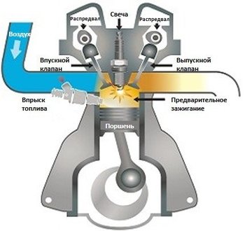

Предпосылки: С широким распространением турбированных двигателей c непосредственным впрыском топлива среди массовых моделей легковых автомобилей, возросла опасность повреждения двигателя от преждевременного неконтролируемого воспламенения топливовоздушной смеси (Low Speed Pre Ignition или LSPI) в связи с конструктивными особенностями таких двигателей.
LSPI – это преждевременное неконтролируемое сгорание топлива, при котором топливовоздушная смесь сгорает до того, как происходит зажигание и вызывает избыточное давление в цилиндрах.
В легких случаях это явление вызывает сильный шум, а в тяжелых способствует разрушению двигателя. Поскольку при явлении LSPI поршни и шатуны поднимаются вверх, а энергия преждевременного сгорания топлива толкает их вниз, они особенно подвержены разрушению. В иных случаях повреждаются или ломаются поршневые кольца, гнутся шатуны, свечи зажигания выходят из строя.
