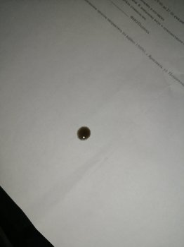

Капельную пробу делали?
Не делал, посмотрю как, сделаю

Капле 10 секунд. Позже скину ещё фото
Пару пузырьков. В дневное время надо
