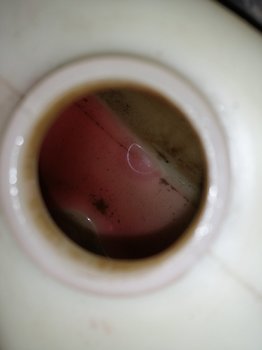

Залез под авто, блок под левой гбц влажный, под правой сухой. Выкрутил свечи с левой. 2 сухих, белых. Третья от радиатора чёрная и влажная. Из расширительного пахнет газами.

Пока заказал запчасти. Посоветуйте как промыть и чем систему охлаждения и нормальный красный антифриз пожалуйста. Пока езжу, доливаю потихоньку ОЖ, сгустков масла не наблюдается в ОЖ, масло тоже чистое. Гидрики пока не беспокоят. Когда завожу в печке ож слышно булькает.

Ремонт провел. Оказалось обе прокладки под ГБЦ были с трещинами и отслоением колец. В 6 цилиндр (левая голова), попадал антифриз (поршень отмок до металлического блеска, а по 3 цилиндру был прорыв газов в систему охлаждения. Масло пока не менял, первый раз долил на уровне (пол щупа) проехав 800км. антифриз слил не весь видимо, залил около 10л Феликса, промоет немного систему и поменяю еще раз.
