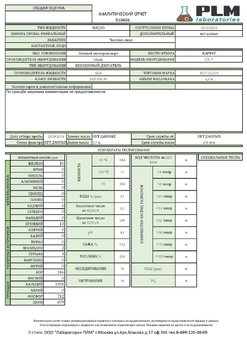

Shell Helix Ultra ECT C2/C3 0W-30 + LM Molygen Motor Protect отработка на Mazda CX-7 после 8036 км
25 минут назад, ПавелТ сказал:
Вообще в мануале допуск 800 мл на тысячу:wacko:
в Мазде даже к атмо 1,6 такой же расход пишут:crazy:
удивительно что 5% топлива и вязкость 11 сантистоков, реально наверное 2.5% топлива...
износ нормальный, такой же как на Addinol просто тот 300мч, а здесь 200мч.
Нитрация то высокая, прирост большой, топлива через этот двигатель много улетело.
В 14.10.2019 в 18:54, ПавелТ сказал:
расход по бортовику 14 литров на 100 км
нихрена себе расход :(  , при средней 41 км/ч ...
- наверное часть масло хавает ,а не двигатель ?..:)
1 час назад, torcon сказал:
Сколько реально - вопрос интересный. PLM показала 5%, УРЦ показала бы 2.5%, а МИЦ ГСМ могла бы показать 1.5%.
59 минут назад, масленкин сказал:
На всех масла расход такой. На расход влияет режим вождения. Сейчас жена возит детей по городу(короткие поездки с прогревами до трех раз в день) расход 19 литров. Я поеду по трассе в районе 100 км в час, будет 10-11 литров.
Изменено пользователем ПавелТ
On 10/15/2019 at 1:43 AM, Finik said:
Так износа нет почти!
Согласитесь, минимальный износ металла.
ИМХО, это 8036 км отработанного масла хорошо для дальнейшей эксплуатации.
Agree, minimal metal wear.
IMHO, this 8036 km  used oil is good to carry on further .
минимальный то минимальный, но вы учитываете что когда у двигателя мало режимов старт стоп - он двигается по трассе - металлов износа меньше всего. Тут трассы достаточно...
рН интересный при таком соотношении ТВN/TAN, кисло ему там, хотя интервалы хорошие и обьем масла тоже
16 часов назад, zeng сказал:
Та куда ж его дальше эксплуатировать. Нужно ведь смотреть не только на металлы износа, но и на другие показатели, а они говорят что масло сменили вовремя
В 14 октября 2019 г. в 23:05, Евген 48 сказал:
Тойота для атмо 1.6 пишет до 1л/1000км:crazy:
Booster у меня во всех машинах кисло...:D.Может правда ПЛМ чуток занижает, но у меня не в первый раз.
Вообще в этом моторе чтобы чисто было и бережно 200 м.ч. это край на АСЕА С3 и 504/507.
