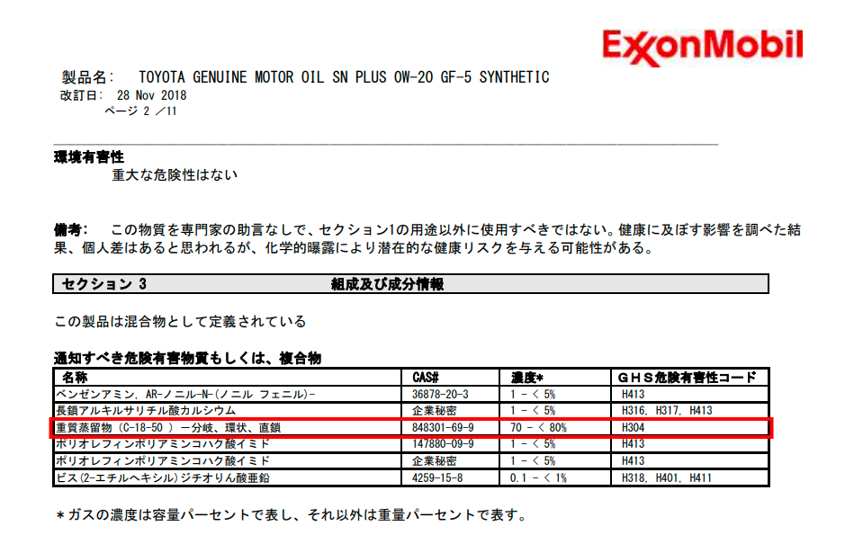

torcon 85 604 Опубликовано: 14 октября 2019 Автор Поделиться Опубликовано: 14 октября 2019 Вот GTL в MSDS указан 848301-69-9 и производитель. Прости шайтан коробка за поклеп... Ссылка на сообщение

torcon 85 604 Опубликовано: 14 октября 2019 Автор Поделиться Опубликовано: 14 октября 2019 Да вот оно же только API SN, тоже по MSDS Exxon Mobil и GTL. Ссылка на сообщение
torcon 85 604 Опубликовано: 14 октября 2019 Автор Поделиться Опубликовано: 14 октября 2019 Может Damien внесет ясность, есть на его ведре какое то указание кто производитель. А то и вправду на Idemitsu тоже походит... Ссылка на сообщение
