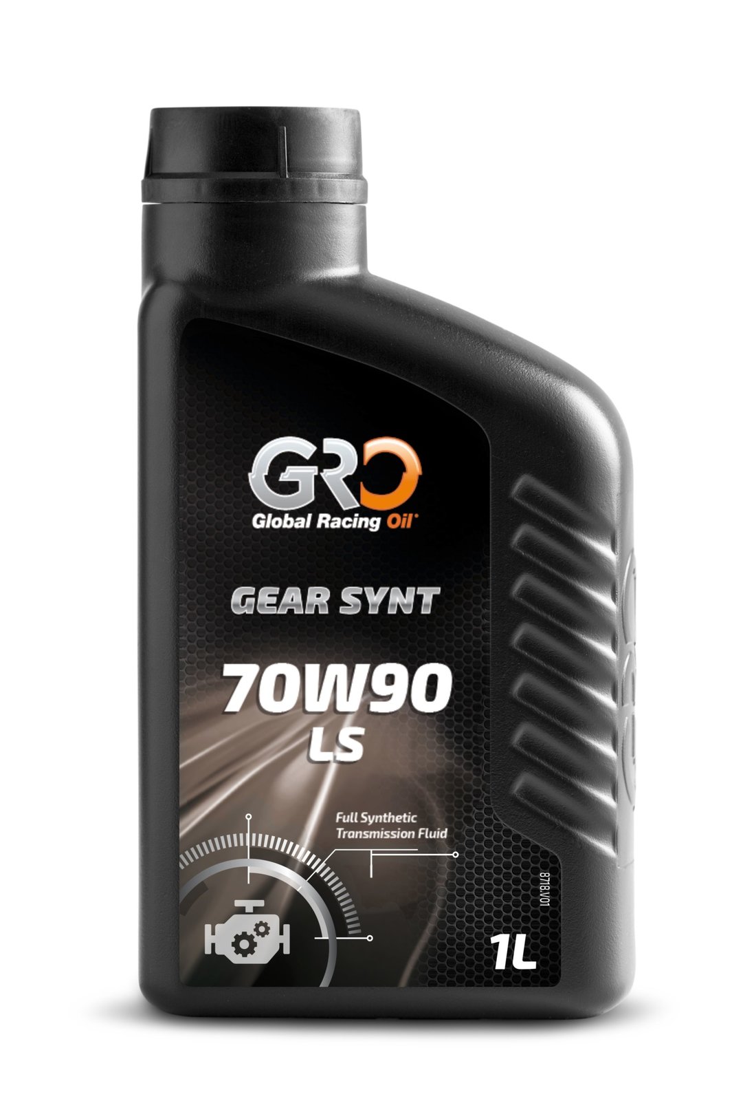

P.S. у одного из испанских производителей есть масло вязкостью 70W-90
Red Line Superlight ShockProof 70W90  Испания, да?
или имеется в виду
Global Racing oil  GEAR SYNT 70W90 LS

Barmaley , BV@-40°C у Red Line Superlight ShockProof = 67.000 cP так что мимо, нет у Red Line масла вязкостью SAE 70W-90.
Да, пока только такое,
но у меня есть сомнение, что это настоящее SAE 70W-90. Мне кажется в GRO решили, что если у трансмиссионного масла pour point ≤ -55°С, то его можно назвать 70W-90. Но мы то знаем, что не так все просто.
