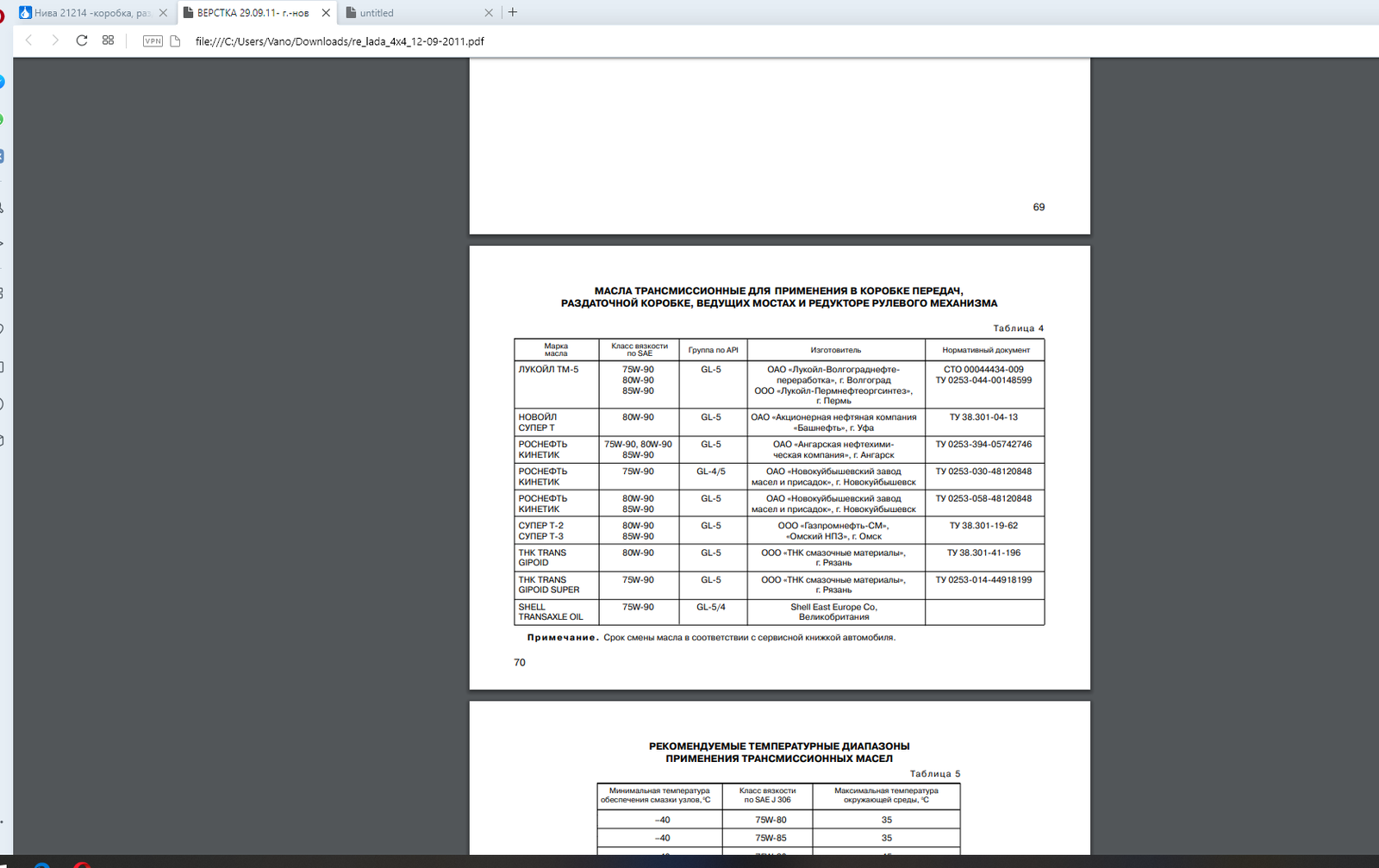

15 октября 20197 г инструкция по ниве с сайта лада за 2011г. в более новых про трансмиссионные масла в обще ни слова.
