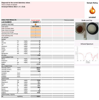

Заказал анализ масла для коммерческой техники вязкость 10w40.Попытался поискать на что это похоже: не нашел. Данные с упаковки подтверждают что данное масло было изготовлено. По упаковке ни чего криминального не увидел. Просьба к знатокам : Описать масло по возможности и предположить, как оно будет работать согласно пакету присадок при коммерческих пробегах (20-30т.км)
Позже если выяснится что это не масло из под беляшей -озвучу производителя который мне сообщили при передаче масла.

Мне кажется этот анализ похож,только в нем больше присадок. Масло Mobil Delvac XHP ESP 10w40 стоит на 25% дороже обычной Extrы.
