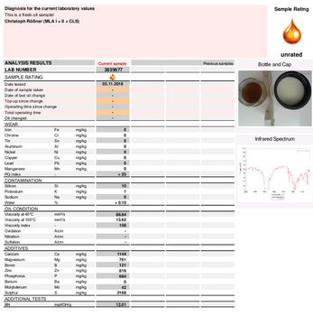

Заказал анализ масла для коммерческой техники вязкость 10w40.Попытался поискать на что это похоже: не нашел. Данные с упаковки подтверждают что данное масло было изготовлено. По упаковке ни чего криминального не увидел. Просьба к знатокам : Описать масло по возможности и предположить, как оно будет работать согласно пакету присадок при коммерческих пробегах (20-30т.км)
Позже если выяснится что это не масло из под беляшей -озвучу производителя который мне сообщили при передаче масла.

ИВ - 137 , значит в базе минералка , как и в большинстве 10w40 , за 20т.км оно точно в какашку превратиться даже в дизеле , серы не видно правда , ну и под вопросом количество ZDDP в пакете , разве для дизеля такого бедного пакета достаточно ?
Projector и ни какой надежды... то есть фосфора и цинка должно быть за тысячу...

Похожа на подделку... :)
Да неее, кто там будет заморачиваться с таким пакетом:pardon:
Да вот тоже гадали для спец техники
Я тут посмотрел один вариант,это Mobil но пакет присадок помощнее будет.Мне кажется или пакет похож,это масло просто слабее,не...
Да вроде не обязательно глядя на пакеты Мобила ESP и Delvac
Да подделка это скорее всего, индекс очень низкий, пакет не узнаваем и Optovik  не зря масло не назвал :) Потому что проверяли на вшивость скорее всего анализом :) Я прав? ;)

Есть еще спектр Фурье,не могу выложить.Даст он какую нибудь информацию..
Знакомый на фирму купили масло бочковое,клянутся поставщики что от туда сами возят.А мне сразу запах не понравился.Может кто помочь график Фурье открыть: может он что то подскажет.Он выше постом.
Optovik а бочки Мобил, уаааа:D
Только недавно была подделка, целая бочка.
Optovik с большой вероятностью что поддельщики налили туда 15W40, низковат индекс даже для 10в... :)
Ик спектр посмотрел ничего не могу сказать, обычный. Это опять какое то дешевое товарное масло. Запомните этот пакет, скоро опять его увидите в других подделках :)
2 минуты назад, torcon сказал:
Нет, как раз отличается от "нормальных, обычных", какая то дрянь минеральная, пик очень низкий. даже по меркам ПЛМ:pardon:
