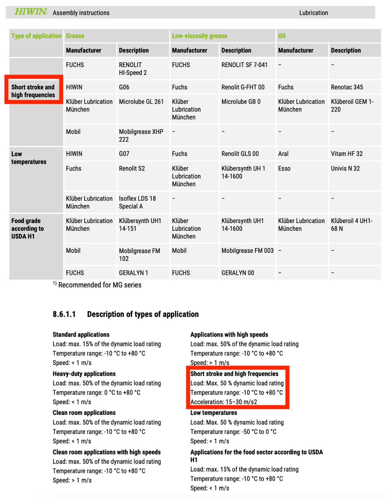

Нужно смазать стальную направляющую, на которую пластиковой деталью опирается печатающая каретка.
В домашних принтерах с технологией послойной печати пластиком на сегодняшний день:
- максимальные скорости 0,5-0,6м/с (обычно печать ведется на скоростях в районе 0,1-0,3м/с);
- максимальные ускорения до 15-20м/с2 (обычно в районе 10м/с2).
В документе:
GW-05-6-EN-2302-MA.PDF?context=bWFzdGVyf
на страницах 50-51 есть есть подходящая область применения "Short stroke and high frequencies" - "Короткий ход и высокая частота", но все эти смазки, как мне кажется, имеют высокую вязкость для такого узла.
Есть еще в таблице смазки для "High speeds", но там скорости больше 1м/с.
Верхняя граница температурного диапазона смазок указана 80 градусов - думаю стальная направляющая не должна греться выше этой температуры даже в корпусе принтера закрытого типа.
Думал найти ответ, но в итоге получил больше вопросов )
