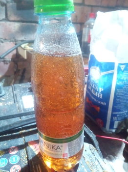

В выходные залил его в кпп 21807 Vesta SW 1.6. С 0 до 5000 было мпз роснефть 75W85,
с 5000 до 20000 роснефть ATF III.
Машину брал в августе 18г новой с салона. еще до покупки авто на драйве читал про Весту и практически все жаловались на вой кпп на 1-2 и тугое включение. В основном народ менял масло на 75W90 в место рекомендованного 75W85 кому то помогало, а кто то писал что разницы небыло.  пока было тепло на то что туго включались передачи внимания не обращал так как новый авто. Подвывание на 1-2 было почти не заметно но все таки было и как мне казалось после поездки становилось тише. как стало холодать стало переключаться только хуже, а как пошли морозы стала похрустывать 2 передача чем холоднее тем отчетливее и чаще, и выть сильнее при -20 и ниже с утра так постоянно хруст 2 пока не прогреется масло в кпп. Соответсвенно долго так ездить не стал сразу решил сменить масло. Так как вой хруст был в зависимости от температуры чем ниже t тем хуже, а при прогреве становилось лучше  было решено залить масло 75W80  но изза того что я незнал как поведет себя кпп на такой вязкости, а впустую тратить около 3000р не хотелось залил дешевую АТФ вышло 1000р за 3л. долго на атф ездить не планировал чисто залить посмотреть как поведет себя кпп и если все отлично уже залить 75W80. После заливки хруст на 2 пропал, а передачи стали вкл хоть и туго но четче
На данном масле пройдено около 1000км 90% город сразу после заливки стали мягче вкл передачи даже по сравнению с атф, про заводское вобще молчу по шуму изменения особых нет или мой жопомер не настолько точный

Как мне кажеться это недоработки русскоязычного сайта файл с типовыми показателями обновили а картинку нет. На eurol.com уже как у меня на фото.

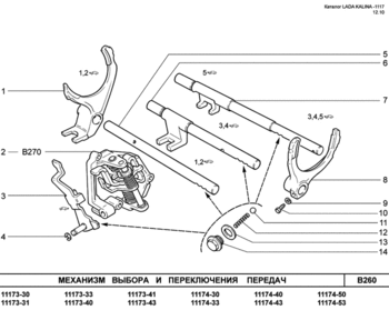

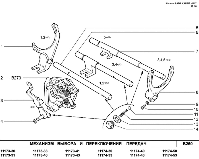

вот по ступеньке у меня есть некоторые размышления. она присутствует на всех пп кпп ваза, и если посмотреть на устройство кпп, а именно шток выбора передач допустим 1 и 2  можно увидеть ее причину - выемки на нижней части штока, в них упирается стальной шарик поджимаемый пружиной. среднее положение нейтраль при вкл передачи 1 или 2 шарики перемещается  в другую выемку соответствующее включающейся передаче.
Изменено пользователем vanogud
9 часов назад, vanogud сказал:
Простите, но я Вас немного поправлю, на фото кулисная КПП, у нас тросиковая, 21807, и там конструкция немного иная, и фиксаторов с шариками там нет.
У нас есть механизм выбора и переключения передач, с одним шариком фиксатором, причем я пробовал ездить даже без фиксатора, ступенька есть.
