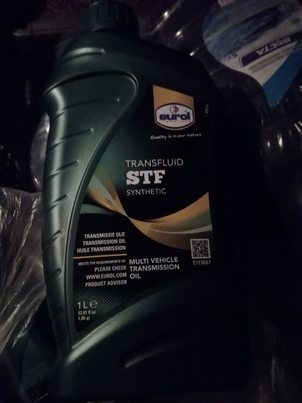

Капец, этот еурол пришел без допуска gl4, канистра 2016 года и на канистре написано синтетика... Чего то я очкую его заливать... Номер полностью совпадает.
П.С. Жду комментария дистрибьютора и представителя Автодока.
Изменено пользователем Суровый
СуровыйКак я понял есть 2 версии масла, старая как у вас и новая как у меня. в тех док на старое есть gl-4 только почему то на канистре отсутствует.
