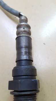

Но мне не даёт покоя две ошибки , которые появились после замены оригинального кислородного датчика на аналог Бош , перед катализатором.
Р3266-недостоверное значение внутреннего сопротивления.
Р0131- низкое напряжение цепи датчика кислорода.
Искал в интернете информацию, но её не много. Есть на ютубе видео из которого понял, что в оригинальном широкополосном датчике сопротивление с определёнными характеристиками и из другого источника говорится, что на конвейере завода в ЭБУ приписывают этот датчик кислорода с этими конкретными характеристиками. Теперь если менять на аналог , то в большинстве можно не попасть в эти характеристики датчика.Или брать только оригинал, но цена в 12 т.р. пугает.Вопрос , а другой оригинал точно подойдёт по этим характеристикам?И вообще, правильно ли я это всё понимаю.

У меня точно выход из строя  b1/s1, но есть  подводный камень. Выставлено Denso 234-4205.  или ее аналоги SG470, 89465-09200, 234-4205, 5S3150. Все эти лямбд зонды, за океаном, то есть сев. Америка.  Пытался найти аналоги   по Denso  у нас. Увы.
 Далее пытался уже подобрать по сопротивлению в Ом.Но нету данных!  А так бы подобрал бы уже. п этим данным

mare ваша история ещё краше, чем моя). Беда с этими лямбдами и их сопротивлениями. У меня уже коллекция из 5 штук, можно вешать на стенку в гараже))).Вчера поставил обратно старый оригинальный датчик и вуа ля - всё работает как надо, ошибок нет!
1 час назад, octavia сказал:
Интересно. И все 5 лямбд зонды у вас аналоги от оригинала и по сопротивлению в Ом идентичны?
У самого накрылся лямда зонд пару недель назад , купил Delfi вместо оригинала , даже фишка подошла , старый походу родной 2006 года , сгорел подогрев , измерил цешкой цепь , 0Ом , должно быть 6Ом
