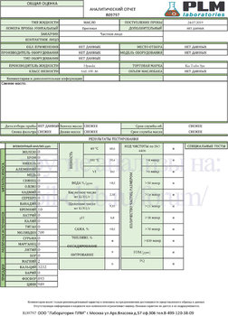

партия от 14.12.18.
Hyundai Turbo Syn 5W-30 (VOA BASE) копия.jpgHyundai Turbo Syn 5W-30 PLM копия.jpgHyundai-Turbo-Syn-5W-30-photo1.jpgHyundai-Turbo-Syn-5W-30-photo2.jpg

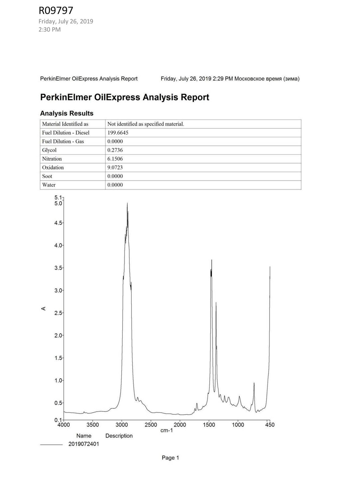

ИК спектр Фурье предположительно говорит о том, что масло на основе гидрокрекинга:

Таким же и осталось, много молибдена, кальция под 3200ppm. Вязкостные характеристики такие же, щелочное такое же. Получается это масло так и не поменялось за 7 лет. :)

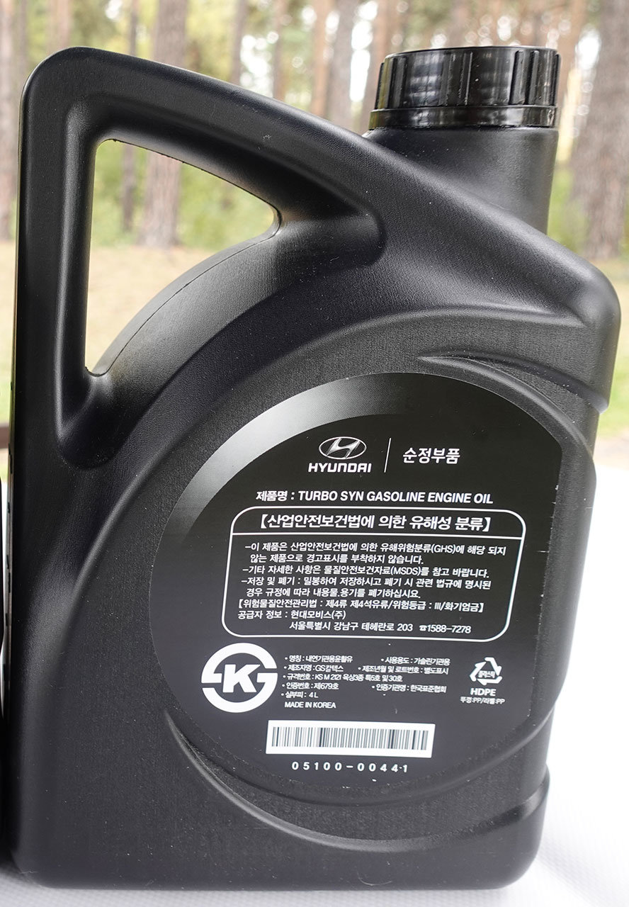

Здравствуйте. Не в курсе почему масло в канистре с остатком масла после замены помутнело и не прозрачное? Подделка?
COBECTb так не скажешь, корейские кряки часто мутнеют, белеют как парафиновая свеча. Это может быть и нормой.
4 минуты назад, torcon сказал:
Спасибо. Я думал все. На другое масло переходить. А не скажете кто производитель?

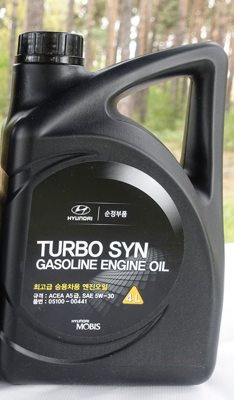

COBECTb S-Oil Total Energy Lubricants. Открываете приложение Google Переводчик, выбираете корейский язык > английский язык, выбираете значок [камера], и наводите на все иероглифы по порядку. :)
7 минут назад, torcon сказал:
Спасибо добрый человек!
