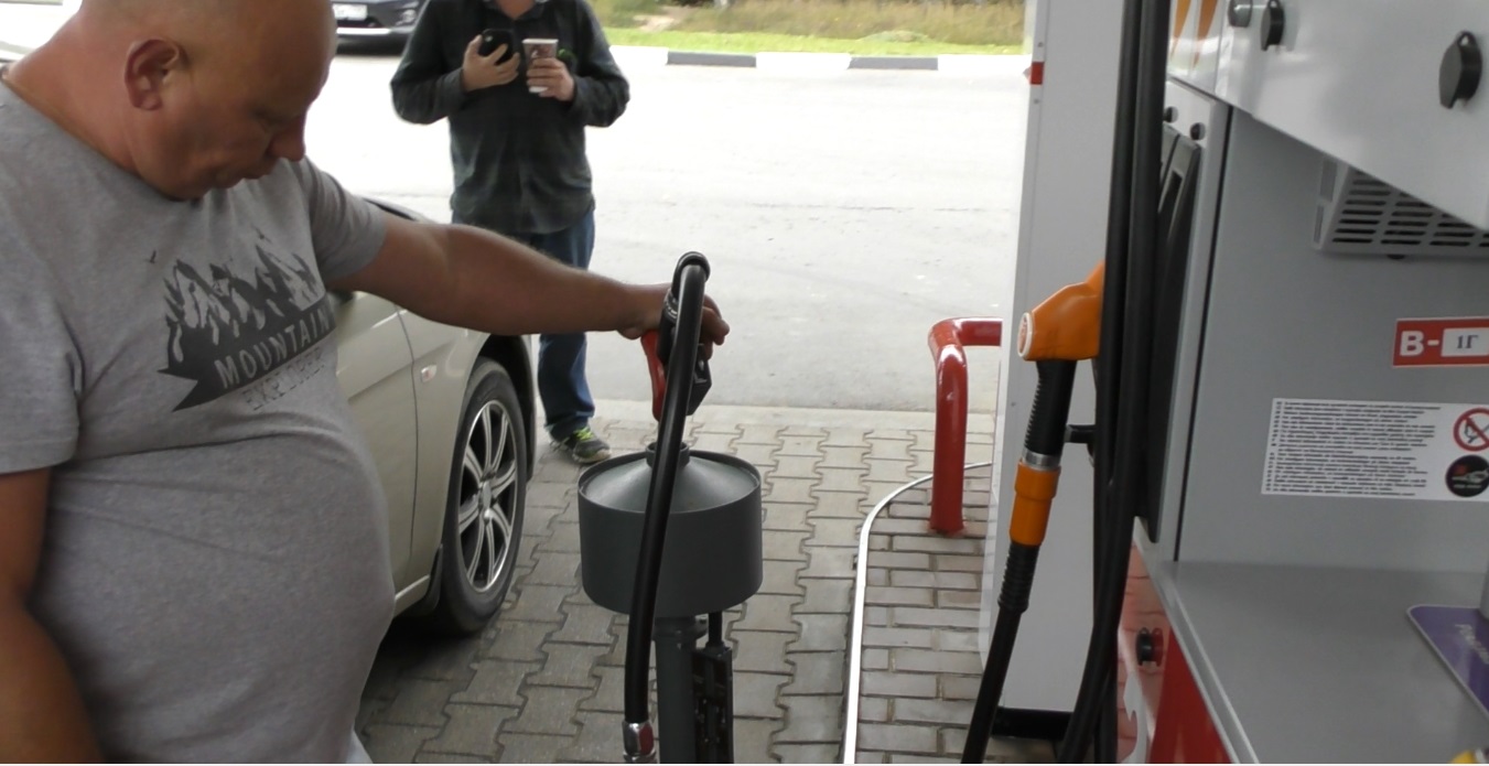

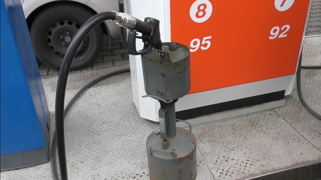

На этот раз нами было проверено 26 брендов которые имеют максимальное количество АЗС в регионе, а проверяли мы каждый бренд не менее двух раз. На 15 брендах был обнаружен недолив, выходящий за рамки нашей погрешности, а это 58 % от общего числа брендов. Брали как бензин, так и дизель, благо в наш авто можно заливать и то, и другое. Конечно делали мы все это в режиме тайного покупателя, и сверяли наши показания, выборочно проводя контрольный пролив на АЗС в мерник.  Да, для тех решит потроллить наш метод, сразу сообщаю, что метод одобрен ВНИИМС при Росстандарте в рамках погрешности 1%. Кстати, это не главная фишка нашего мониторинга! С помощью австрийского прибора ERАSPEC — ИК спектрометра Фурье мы определяли на месте не только количественные показатели отпущенного топлива, но и множество качественных характеристик бензина и ДТ. Да штука очень дорогая, в России его стартовая цена начинается от 3 500 000 руб., но заменяет собой большую часть приборов из аккредитованных лабораторий. Недаром он стоит «на вооружении» в таких вертикально интегрированных нефтедобывающих кампаниях (ВИНК) как «Транснефть», «Росснефть», «Газпромнефть» и «Лукойл». Не буду дальше рекламировать его возможности, тем более в следующей статье «про качество» мы к нему вернемся…

  3. В случае подозрений на недолив Вы вправе потребовать мерник для контрольного пролива, используйте чаще свое право, особенно на тех АЗС, где у вас возникли подозрения или заправляетесь впервые. Даже если вам по каким-то надуманным причинам откажут, то вряд ли будут рисковать и не доливать. Но главное здесь в том, что чем больше автовладельцев последуют этому примеру, тем меньше будет оставаться АЗС на которых хозяева будут промышлять недоливом.
  4. В случае обнаружения недолива через мерник, обязательно оформляйте все документально, записывайте видео, делайте фото и далее с этими доказательствами обращайтесь в контролирующие органы – Росстандарт и Прокуратуру. Других реально работающих вариантов борьбы с недоливом в нашей стране пока мы не знаем, несмотря на обилие контролирующих органов!
  5. Резонный вопрос от бизнеса — не будет же водитель бегать с мерником, чтобы проверить, сколько топлива залили в КАМАЗ? Для проверки недолива на баке объемом от 300 литров могу порекомендовать оборудование для контроля уровня топлива, внесённое в Реестр средств измерения. В ходе рейда по АЗС мы протестировали датчик уровня топлива LLS 5 с функцией автоподстройки к различным типам горючего от OMNICOMM на рабочем КАМАЗе. Это был реальный, а не лабораторный тест. Мы последовательно заливали в бак КАМАЗа разный объем топлива, заранее измеренный по нашему объемно-массовому методу. Это был эксперимент в статике, но погрешность датчика в итоге не превысила 1 литра на баке с объемом 350 литров.
  6. Перестаньте верить мошенникам завлекающих на АЗС вас ценой, в итоге вы заправитесь еще дороже, да и как показывает практика бодягой убийственного качества. Ориентироваться по оптимальной стоимости в своем регионе правильно по ценникам у ВИНКов – Лукойл, Роснефть, Газпромнефть, Татнефть, Сургутнефтегаз и принадлежащим им брендам.
  7. Не ориентируйтесь на то, сколько проехал ваш автомобиль! К факту недолива это в большинстве случаев не имеет никакого отношения так, как топливо имеет разную плотность и разный состав, которые влияют на пройдённое расстояние, да и ваш автомобиль работает под разными нагрузками.
  8. Не пытайтесь самостоятельно производить замеры количества отпущенного топлива без мерника, посмотрев ролике в ютубе или читая разные блоги, на сегодняшний день это без дорогостоящего оборудования практически нереально, максимум, что можно сделать, это измерить объемно массовым методом если вы купили в канистру, но для этого, как минимум нужно учитывать вес, температуру и плотность топлива, а точный ареометр (плотномер топлива) стоит от 5000 долларов. Наш метод с учетом всего комплекса одобрен в рамках погрешности 1%.
  9. Заправляйте топливо на 500 руб. думаю, многие владельцы АЗС после этого мониторинга будут отпускать топливо на эту сумму по норме) Это конечно же шутка хотя, как знать…
