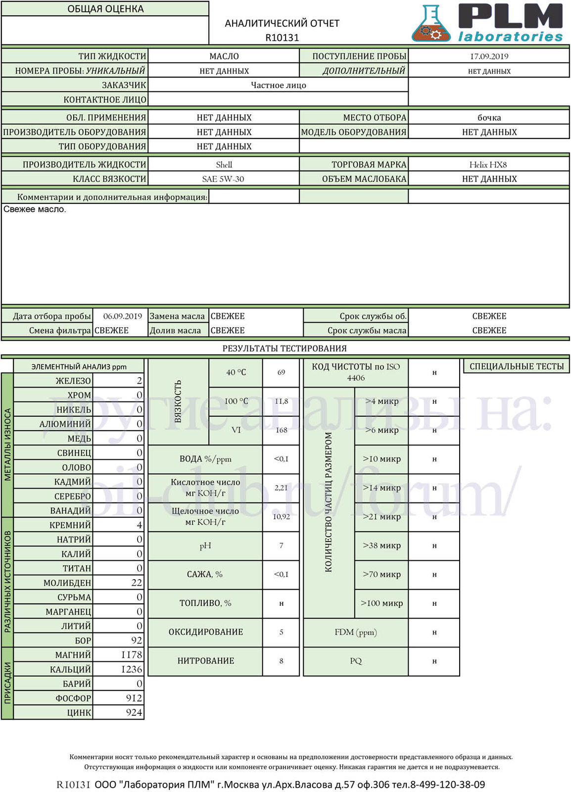

Анализ прислали по почте, масло из бочки, как я понимаю проверяли его оригинальность.
Shell Helix HX8 5W-30 API SN PLUS Made in Russia NEW 2019 PLM копия.jpgIMG_20190919_201738_971.jpg
Масло заявлено как: API SL/CF; ACEA A3/B3, A3/B4; допуск к MB 229.3; VW 502.00/505.00; Renault RN0700, RN0710. (но на самом деле по пакету присадок похоже уже на API SN PLus).
1) Масло соответствует стандарту SAE 30
2) Вязкость при 100С = 11.80 сСт - стандартный показатель для 30-ок А3/В4, чтобы обеспечить HTHS >3.5 мПас
3) Индекс вязклсти = 168 - норма для масел 5W-30: говорит о том, что данное масло надежно работает в широком температурном диапазоне
4) Щелочное число = 10.92 (ASTM D-4739) - очень высокое, что говорит о большом запасе моюще-нейтрализующих свойств и ресурсе данного продукта (привычным для свежих масел методом D-2896 получилось бы под 12.5)
5) Кислотное число = 2.21 - нормальное для полнозольника, в сочетании с высоченным TBN выглядит очень достойно
6) Противоизносные присадки - на основе пары Цинк-Фосфор + органический трехъядерный Молибден MoDTC для снижения трения, что призвано уменьшить износ и расход топлива. Салицилаты Кальция и Магния в роли моюще-нейтрализующей присадки + беззольный дисперсант на основе сукцинимида Бора.
ИК Спектр Фурье предположительно говорит о том, что масло на основе гидрокрекинга (возможно и GTL)
Вывод: перед нами отличное современное масло, которое отличается насыщенным пакетом присадок. Целевой аудиторией данного продукта, прежде всего, являются авто с турбомоторами: низкое содержание Кальция и Молибден призваны на борьбу с LSPI. Но и для атмосферных двигателей данный продукт тоже прекрасно подходит. Пакет присадок Infineum обеспечивает более эффективную работу моющих присадок на основе соединений и Кальция и Магния. Кроме того, у данного масла должны быть отличные показатели по ресурсу: высоченное щелочное число при умеренном кислотном числе призваны обеспечить длительный интервал.  (описание Dimmy)

Ну и сравниваем по пакету присадок с нашим анализом Shell Helix HX8 Synthetic 5W-40 API SN Plus. Тоже самое, только вязкости разные. Похоже это масло тоже скоро станет API SN Plus - ибо уже пакет на магнии + кальции.
