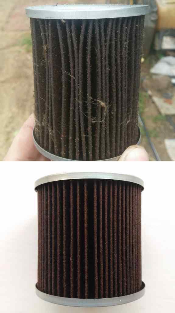

Вот совмещение фото картриджей из материала с D2 и моего распила с Ойл клуб, по уверениям авторов оба варианта - это VIC C-111:
1918547238_CollageMaker_20200408_115938104.thumb.jpg.4a449781bfb137dd74a3213987f1aedc.jpg
Нижний картридж мой, это VIC C-111, за базар отвечу. А верхний по виду тоже VIC, но какой-то другой. Вот VIC C-114 подлиньше будет, или ещё какой. Ещё минус к достоверности.

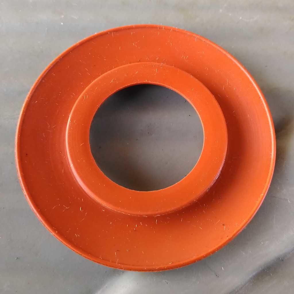

Нет, это как-то не силикон. Вот силикон VIC C-111:
1499517570_P_20181111_145618.thumb.jpg.940be65471f2bfe28812ab8801705353.jpg846379393_P_20181111_145651.thumb.jpg.28a8a4c1771deeae9136e38bfd8a65c5.jpg
А то первое - это какая-то пластмасска. Деформированная, сохраняющая мятые складки... Можно б было поставить вопрос о подделке, но по другим деталям - это, таки, похоже на VIC. Тогда, что с силиконом то?
Это похоже на ПЕРЕЖАРЕННЫЙ силикон. Похоже теплонагруженный движок так жарил, что зажарил маслофильтр. Много шлака говорит об этом же. Машина - на газу, поэтому эти шкварки - это само масло. Но автор об этих вжарках не упоминает, хотя должен был, потому, что это важное обстоятельство, возможно, говорящее о других неисправностях двигателя. Рассказывать, что это старая грязь от старого хозяина от старого бензина не надо - тут силикон "поплавился", и масло тут тоже зажарится. Ещё минус к достоверности.
Как же мог работать такой пережаренный фильтр? Сомневаюсь, что это С-111, но допустим. Все, кто читали мои распилы, уже знакомы с понятием "слипание" складок фильтроэлемента. У фильтра из этого материала по этой ссылке с D2 просто за километр видно это слипание! А оно что? — правильно! — уменьшает пропускную способность гофры ФЭ. Маслу путь один - в перепускной клапан. Как говорится, нет проблем! Или есть?

7,5 мм, ну очень не для 4,6 л! И противодренажник мы уже зажарили, превратили в пластмассу. И что маслу делать? Оно не дурное, оно устроило себе второй перепуск в районе горловины ФЭ и выхода фильтра: порвало противодренажник прям полностью от центра.
И надо сказать ВИКу огромное СПАСИБО, что этот С-111, будучи уже убитым, ещё помнил своё счастливое силиконовое детство и не распустился на мелкие кусочки!
