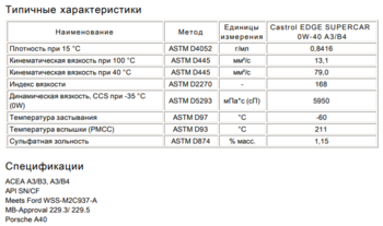

Заявленные характеристики:
Castrol EDGE SUPERCAR 0W-40 A3/B4 (PDS от 13.01.2019).pdf

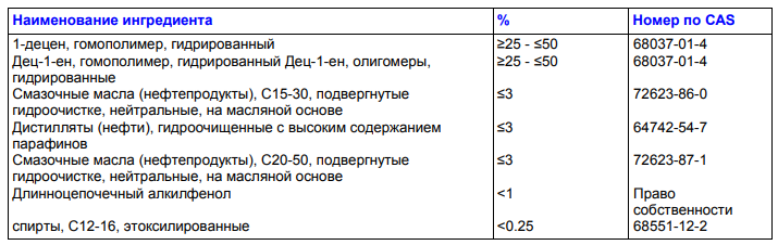

Castrol EDGE SUPERCAR 0W-40 A3/B4 (MSDS от 20.06.2019).pdf

1 ) Масло соответствует стандарту SAE 40
2) Вязкость при 100С = 13.01 сСт - немного ниже среднестатистических 13.5-14.5 сСт, что обеспечивает дополнительную экономию топлива по сравнению с аналогами, т.е. это скорее 0W-35
3) Щелочное число = 9.75 - достаточно высокое, что говорит о хороших моюще-нейтрализующих свойствах (регламент МВ229.5 (>10), будем считать, выполнен)
4) Кислотное число = 1.52 - невысокое для полнозольника, что дает запас для роста, баланс с щелочным 9.75 выглядит достойно
5) Зольность сульфатная = 1.13% - норма для современного полнозольника
6) Температура застывания < - 60С - очень достойный показатель для масла 0W
7) Температура вспышки в о.т. = 223С - неплохой результат, но от такого масла мы вправе ожидать 235-240С
8) Содержание серы = 0.241 - говорит о том, что перед нами современный пакет присадок на салицилатах Кальция и Магния
9) Противоизносные присадки - на основе пары Цинк-Фосфор + соединения Титана для снижения трения, что призвано, прежде всего, придать маслу дополнительные защитные свойства. Салицилаты Кальция и Магния в роли моюще-нейтрализующей присадки.
ИК спектр Фурье говорит о том, что масло на основе ПАО синтетики.
199398180_CastrolEDGESupercar0w-40A3-B4(1).thumb.png.2b0b68508af96fd733a474ecbcd63e1c.png
Вывод: перед нами яркий пример неординарного масла от ведущего мирового производителя, которое отличается отличными низкотемпературными и защитными свойствами. База ПАО способствует медленному окислению, пакет на Ca-Mg обеспечивает эффективные моющие способности, Титан помимо дополнительной защиты функционирует еще в качестве антиоксиданта. Это замечательное масло прекрасно подходит современным моторам, включая турбо. Главное, чтобы мануалом не были прописаны масла С3/С4. Зольность невысокая - значит, нагара будет немного. Также это масло будет впору спортсменам, т.к. защитные свойства у этого Кастрола на высоте. Повышенные нагрузки оно выдержит точно. Но за все выдающиеся характеристики придется заплатить. Такие продукты дешевыми не бывают. (описание Dimmy)

8) Ну а теперь давайте рассмотрим самое главное – пакет присадок. Кастрол нам обещал технологию на основе жидкого титана Fluid Titanium? Смотрим в анализе содержание титана - 44ppm. Вот они, соединения титана взаимодействующие с поверхностью трения, снижающие износ. То есть Castrol действительно использует титан для улучшения свойств масла. Это не пустой маркетинг. Так же мы видим магний – это современная моющая присадка детергент. В большом содержании Кальций – это основная моющая присадка, нейтрализующая кислоты. По мимо титана здесь есть еще противоизносная присадка на основе фосфора и цинка.
