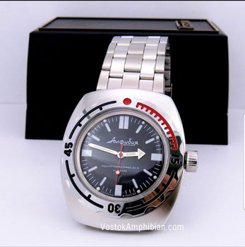

Купил безель от современной бочки.
Хотел вот подобное, на старом корпусе широкий безель
819421952_Screenshot_20190910-221749_Operabeta.thumb.jpg.0a1afa2b3aadbf1fc76c0115d7fa0dff.jpg
Новая бочка, ремейк амфибии заводское исполнение, безель вроде широкий а до головки даже не достаёт
Не пойму, нравится он или нет пока. Но часы конечно преобразились сильно, ушел налет ретро, наверно надо делать мод до конца, вплоть до браслета, вобщем один корпус точно пойдет под мод.
Главный минус, безель задевает за головку и ее не закрутить, те нужно подпиливать край головки или ставить какую-то модифицированную. Не пойму, на часах выше вроде штатная головка и широкий безель от новой бочки, а все ок... где засада??

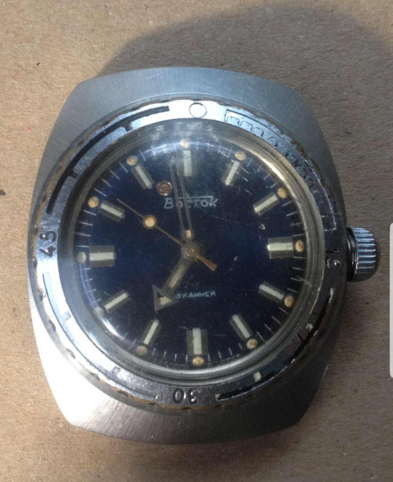

Блин, не удержался вчера, купил еще одну бочку на мешке за 500р ))
Хороший корпус, целый механизм, цифер и стрелки на выброс
1490277827_Screenshot_20190911-092804_Operabeta.thumb.jpg.99d26287cf591d8c6969bf0f93202431.jpg
Хочу сделать полностью полированную , но не со слепым безелем, а с классикой либо новым и другой цифер,

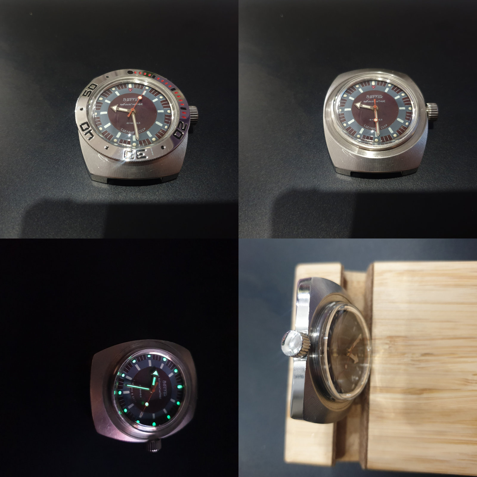

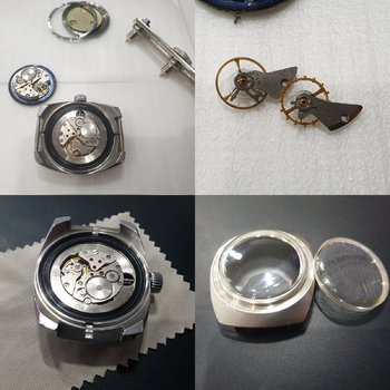

Вчера почти закончил реставрацию семейной оригинальной амфибии с которой все и началось. Остались пустяки, жду прокладки, браслета с али и новые безели с Харькова.
Сделан ремонт механизма - заменен баланс. Интересный момент, на каком то этапе, после мастерской отец жаловался что часы встают сами. И с тех пор он их и не стал носить. Разобравшись стало понятно, что был установлен не родной узел баланса  он похож, но у балансного колеса короче оси и оно выскакивало из камней. Причем я думал что сломана ось, но по факту они целые.  Поставил с донора и все ОК, часы пошли, пока проверяю точность хода.
Заменил родное, на оригинальное ссср стекло из запасников. Старое все потрескалось и полировке не подлежало , причем вынув стекло стало понятно что полировка сама по себе тоже не панацея, стекло от времени пожелтело и цифер выглядел тускло.
С новым немного повозился, пришлось чуть подточить фаску и оно защелкнулось.
К тому же посадил стекло на Несохнущий резьбовой герметик для гидравлики, с ним точно не будет протечек.
Ну и результат. Полирнул корпус в нужных местах, Люм ориг кстаи целый, но как обычно слепой.
В ожидании запчастей остальные доноры  которые решил не курочить в виду их приличного состояния. Думаю может кроме бочки докупить восьмигранку в коллекцию?
