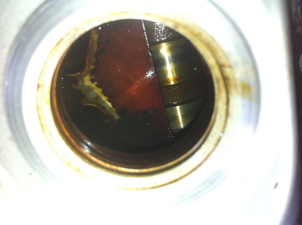

Купил Аккорд8 2.4 пробег 70тыщ. До меня хозяин до то 60 заливал 0в20 Хонда масло не ело совсем. На то 60 залили 5в30 хонда после 8тыщ пробега начало жрать по 300гр на 1 тыщю. Сейчас я забрал машину на этом масле накатанно 13тыщ, вот думаю на что сменить что бы промыть мотор ибо под горлавиной вот так, Выбрал пока Мотюль эко энерджи 5в30. Кто что посаветует ? Ехать планирую в Крым туда обратно по трассе 3500км...
Кто что может посоветовать на промывочный период ( дёшево и хорошо моющее), и какое лить как основное ? Мотюль, АРАЛ, равино.... ?

не надо ничего промывать. Лить что нравится сразу и все. Ну можно промывку залить профи от ликви моли, а можно и не лить.

На этой машине перекатка была весь срок. А Нынешнее залито было почти 1.5года назад и стояла почти 3 месяца.... И под крышкой в лаке и чёрном ( типа сажи) налёте...
ну я ездил как-то полтора года на 1 масле и стояла машина. Не надо голову себе забивать всякой ерундой.
Можно залить промывку, а можно и не заливать. Эффект в любом случае сомнительный.
Хочется чистоты - снимаем поддон картера и чистим там все, включая сетку маслоприемника.
