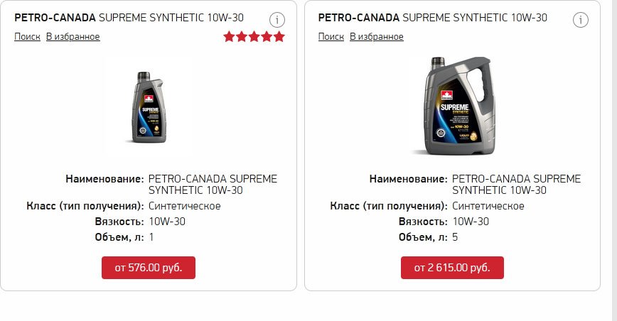

1 час назад, Allay сказал:
Вот это конечно цены на него изменились
Да, цены огорчают.
1 час назад, SL1 сказал:
Можно еще PC SS 10W-30 посмотреть. У S-Oil Seven Red 9 5W-20 база крепкая.
Странно очень, что эта петра стоит по цене GTL/ПАО масел
2 часа назад, SL1 сказал:
В ваши ценовые предпочтения укладывается.
GTL/ПАО обычно стоит дороже, но тут еще надо понимать какое ПАО. Сейчас есть много примеров и дешевых и дорогих масел на бюджетном ПАО Ineos о котором я бы не сказал, что оно лучше гидрокрекинга. GTL, эстеры от именитых производителей, да. Оптимальный варианат для Вас это Amsoil или QSUD 10W-30, но он за планку выходит. А от дешевого ПАО я бы воздержался.
NGN, кстати, скрывает, какое у него ПАО, в отличии от Extreme, на который можно обратить внимание при Вашей любви к относительно недорогому качественному ПАО в составе.
