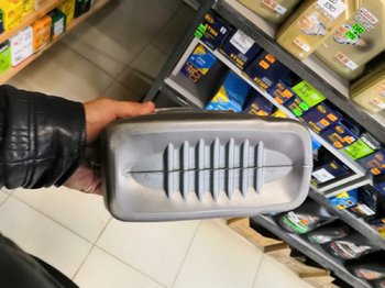

ss-45 101 Опубликовано: 31 августа 2019 Поделиться Опубликовано: 31 августа 2019 Всем привет. Подскажите, есть ли признаки подделки? Или можно покупать? Ссылка на сообщение
ADDY 56 Опубликовано: 31 августа 2019 Поделиться Опубликовано: 31 августа 2019 (изменено) 8 минут назад, ss-45 сказал: Всем привет. Подскажите, есть ли признаки подделки? Или можно покупать? Ну так мерная линейка высокая вроде как... Изменено 31 августа 2019 пользователем ADDY Ссылка на сообщение
ss-45 101 Опубликовано: 31 августа 2019 Поделиться Опубликовано: 31 августа 2019 Да вроде не сильно высокая. Масло made in usa. Это не российская канистра. Ссылка на сообщение
ADDY 56 Опубликовано: 31 августа 2019 Поделиться Опубликовано: 31 августа 2019 2 минуты назад, ss-45 сказал: Да вроде не сильно высокая. Масло made in usa. Это не российская канистра. Чего, из США уже возят? Выгодно? Ссылка на сообщение
ADDY 56 Опубликовано: 31 августа 2019 Поделиться Опубликовано: 31 августа 2019 Я так понял что все споры напрасны, просто у нас уже много шелла из США привезено ? Ссылка на сообщение
