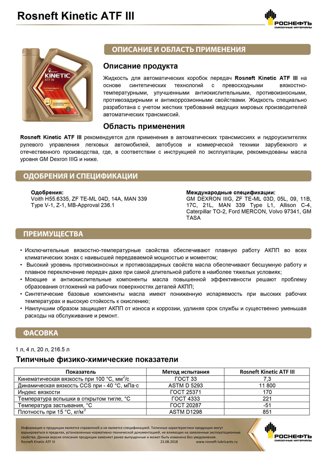

05.06.2019 в 18:42, vanogud сказал:
Роснефть ATF III отработка на Lada Vesta в МКПП после 5200км
Масло: Роснефть ATF III
Автомобиль: Lada Vesta 1.6 МКПП 21807
Общий пробег на одометре: 10540
Пробег на масле: 5200
Моточасы: *
Израсходованное топливо: *
Доливки масла: не доливал
Период эксплуатации: с 01.02.2019 по 02.06.2019
Срок эксплуатации: 4 месяца
Режимы: 50/50
Объем заливаемого масла: по паспорту 2,2 залито 2,5л
Отбор масла: слив
Что было до этого масла: заводская заливка роснефть кинетик 75W85 GL-4
Присадки: не добавлял.
0-5200 роснефть кинетик 75W85 GL-4 https://www.oil-club.ru/forum/topic/36158-maslo-pervoy-konveyernoy-zalivki-rosneft-kinetic-mt-75w-85-mkpp-21807-lada-vesta/
5200-10540 исследуемое масло Роснефть ATF III
Роснефть ATF III отработка Lada Vesta МКПП 5200км Vanogud копия.jpgRosneft_Kinetic_ATF_III копия.jpg
Предыдущий анализ МПЗ 75W-85:
Почему у тебя так сильно разжижается масло в коробке? Странно как то всë это, ведь там нет топлива, ты чë туда бензин льëшь что ли?
