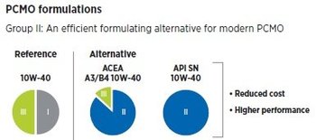

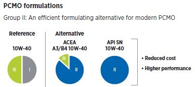

Texacoman 2 640 Опубликовано: 21 июня 2019 Автор Поделиться Опубликовано: 21 июня 2019 Только что, torcon сказал: Ну вот и думается что они использовали здесь минералку второй группы. Либо очень хорошую первую. Либо вообще гидрокрекинг 3й группы. Потому что серы мало, реально мало. Да я бы даже и не гадал - учитывая специфику (производитель масла Chevron - один из крупнейших мировых производителей масел группы II/II+), можно предполагать, что там II или II+ или и то и другое вместе. Есть где-то тут даже скрины шевроновские, где расписано как они предлагают делать 10W-40 - без I и III. 1 Ссылка на сообщение
torcon 82 359 Опубликовано: 21 июня 2019 Поделиться Опубликовано: 21 июня 2019 добавляю это масло в свой рекомендательный списочек. Кстати ввиду такого отличия думаю заслуживает и в топ. 2 Ссылка на сообщение
Texacoman 2 640 Опубликовано: 21 июня 2019 Автор Поделиться Опубликовано: 21 июня 2019 1 час назад, torcon сказал: добавляю это масло в свой рекомендательный списочек. Кстати ввиду такого отличия думаю заслуживает и в топ. И это отрадно! )) Вот нашёл картинку: То есть, для 10W-40 Шевроном предлагается III+II (ACEA A3/B4) или только II (API SN). Группа II+ используется для 5W-20/30/40. Ссылка на сообщение
