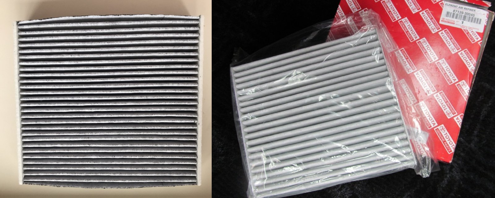

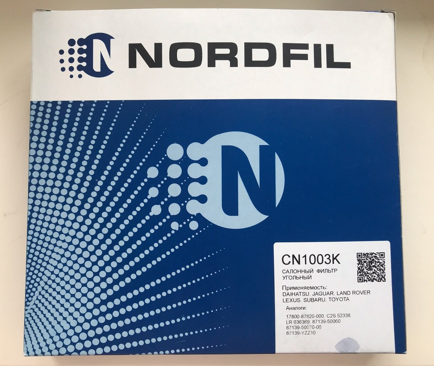

Угольный салонный фильтр Nordfi CN1003K для Toyota RAV4(lll).
Упаковка качественная, присутствует контактная информация производителя.

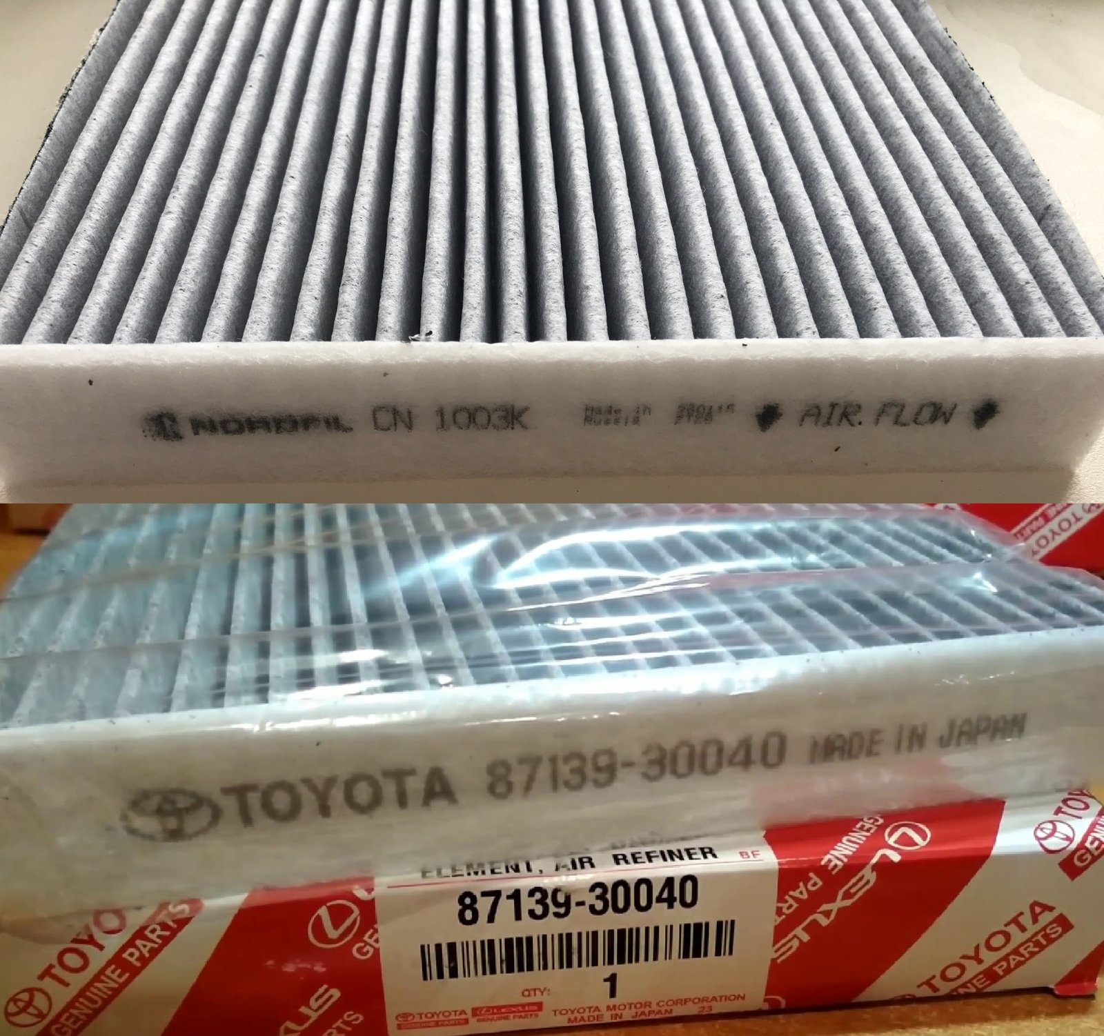

Целлофановой упаковки нет. Фильтр выполнен качественно, уголь нанесён равномерно, размеры выдержаны идеально. Складок 29 против 20 у оригинала. Присутствуют поролоновые уплотнения, на рамке, для правильной установки, указано направление воздушного потока.
Цена 160 руб. (оригинал 2300 руб.)
Хороший и недорогой заменитель оригинальному фильтру.
Буду менять 2 раза в год, осенью и весной.
На последних фото (увеличиваются) можно сравнить фильтр Nordfil и TOYOTA.

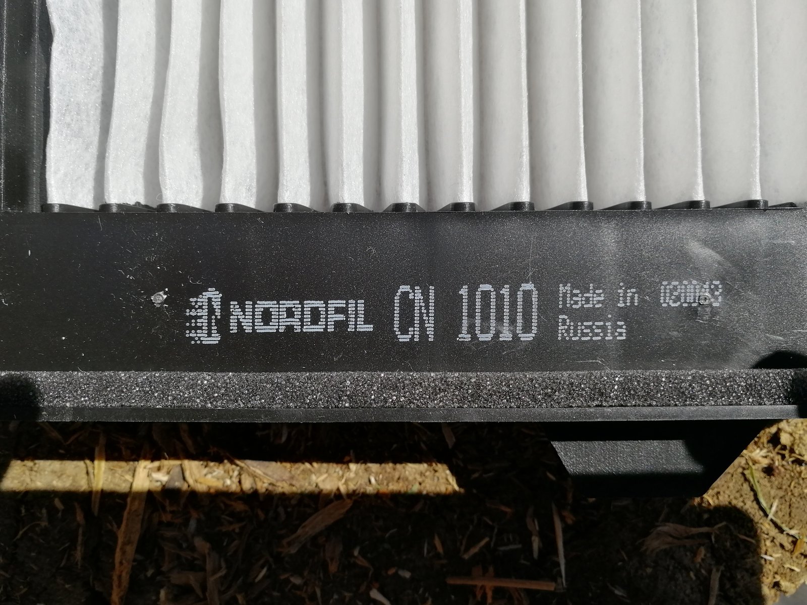

Поставил недавно CN1010. Защелка не держит, хотя не отломана. Пришлось посадить сверху на скотч (((
В общем качество страдает. Больше брать не буду. Хотя до этого тоже ставил CN1010 и он встал без проблем. Попробую Zekkert и, если что, вернусь на Сакуру.
Сейчас катаю CN1109, немного высота тоньше чем надо и поэтому немного  болтается в посадочном, тот же Зекерт в разы лучше. Больше брать не буду.
Изменено пользователем Рокфор

В принципе наивно ждать норм качества от фильтра за 200 руб, но первый раз прокатило)))
Обычно на скотч сажаю когда защелка отламывается, а тут защелка есть, но фильтр не держится...
