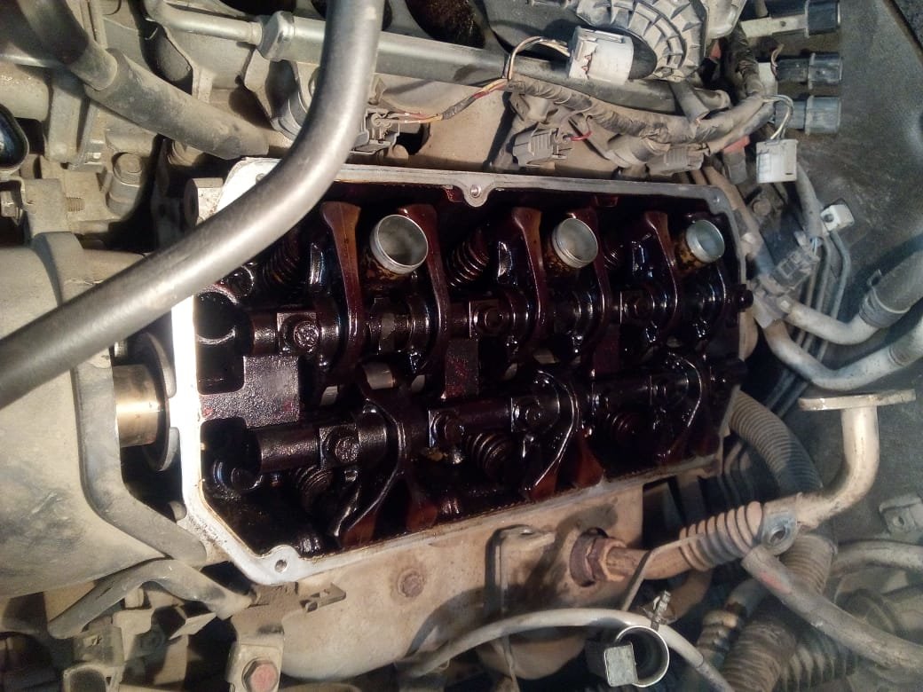

Самому стало любопытно как там сейчас) Залез сегодня и сфоткал. По остаточному срачу и лаку на стенках можно примерно понять что было. Машина 11 года и была на гарантии в Рольфе (вот кому надо осиновый кол вбить по самые бакенбарды!) и лили там типа родное, а на самом деле фиг знает. На гарантийном сроке машина была в исключительном пользовании супруги. По окончании я решил сам поменять масло и охренел... это мягко выражаясь! Надо отдать должное ДВС этой модели поразительно живучи! Думал двигателю хана, если не прямо щас, то скоро. Но третья сотня тысяч уже началась и тфу на него чтоб не сглазить!)

Хз чем там баловались! У брата такая же машина 07 года тоже в Рольфе на гарантии была, но соответственно она закончилась до приобретения моей в 11 году. На его машине пробег около 180тк масло 0х30 синтетика Mobil каждые 10 тк. Движок чистый и работает идеально, ни разу не мыл и присадок не добавлял. Думаю у официалов до 11 года (можно только гадать до какого) лили нормальное масло. Моя машина уже попала на дерьмо. Результат как говорится на лицо....
