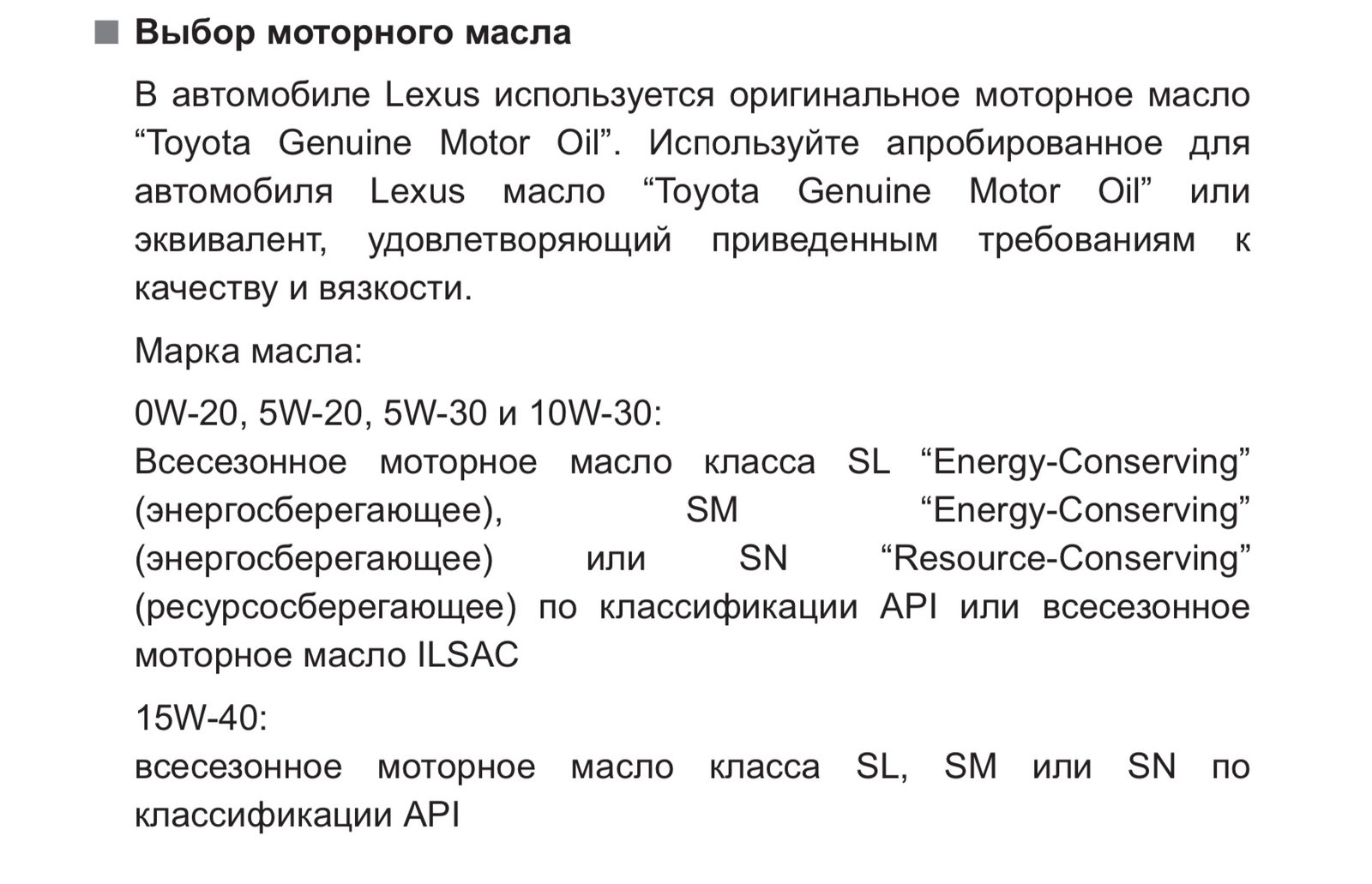

Двигатель у вас японский, "холодный", под маловязкие масла. Используйте 0w-30 всесезонно, несмотря на рекомендации 0/5w-20, т.к. это универсальная вязкость.
Спецификации API SM/SN ILSAC GF-5.
ZIC X7 FE,
S-Oil Dragon/Seven,
KIXX G1,
SHELL Helix HX8,
Petro-Canada Supreme Synthetic.

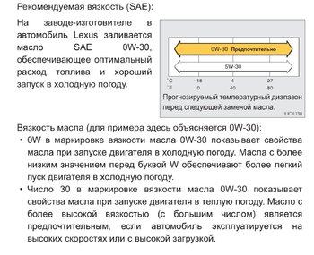

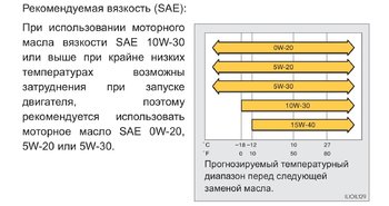

если про ОД можно сказать что они маркетологи рекомендуя 5w30, то также можно сказать что 0w20 это в угоду экологам.
в мануале же все написано, он составлен для нашей страны, все подробно расписано, просто подбираем под свой стиль вождения и условия эксплуатации.
Обратил внимание на последнюю запись, про 0w30 в Леху, вообще все доступно расписано, нагружаем, значит берем плюшки от высокой вязкости, нет, значит получаем бонусы от низкой вязкости))
