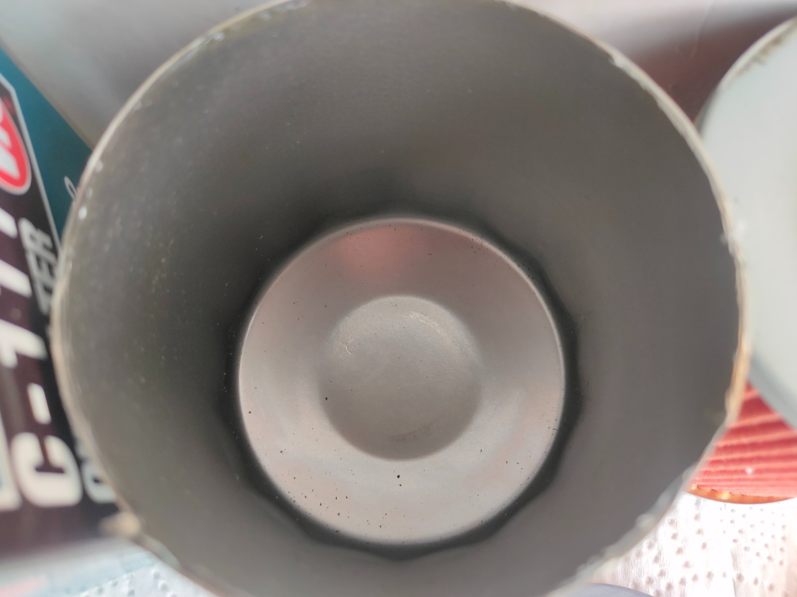

55 минут назад, fareastwood сказал:
9398907 по идее съемник EW74, но бывает, что попадаются VIC'и C-111 с 73м размером.
74 я купил, он большой, скорее всего это "японский" размер 72,5, но цены на него невменяемые, 1000р за кусок штампованного металла- перебор...
9398907 сантехнический разводной ключ в помощь
Только что, fareastwood сказал:
Неудобно. В Тойоте еще можно подлезть, но рядом проводочки, шлангочки... Задача то в том, чтобы, имея насос для откачки, менять масло и фильтр сверху, а не снизу, потому нужна коронка.
9398907 есть ещё универсальный съемник с изменяемой геометрией  :Connie_cleaning-glasses:
fareastwood , знаю. Никогда не пользовался. Раньше была отвертка в бок. Решил сразу из каменного в ядерный)))

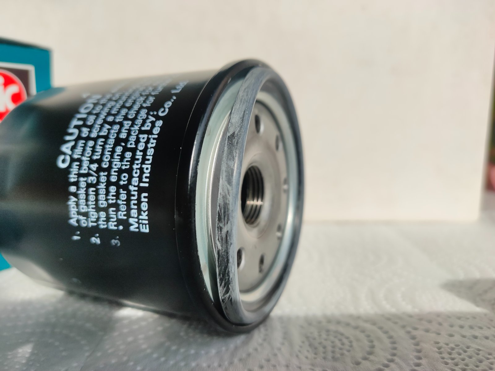

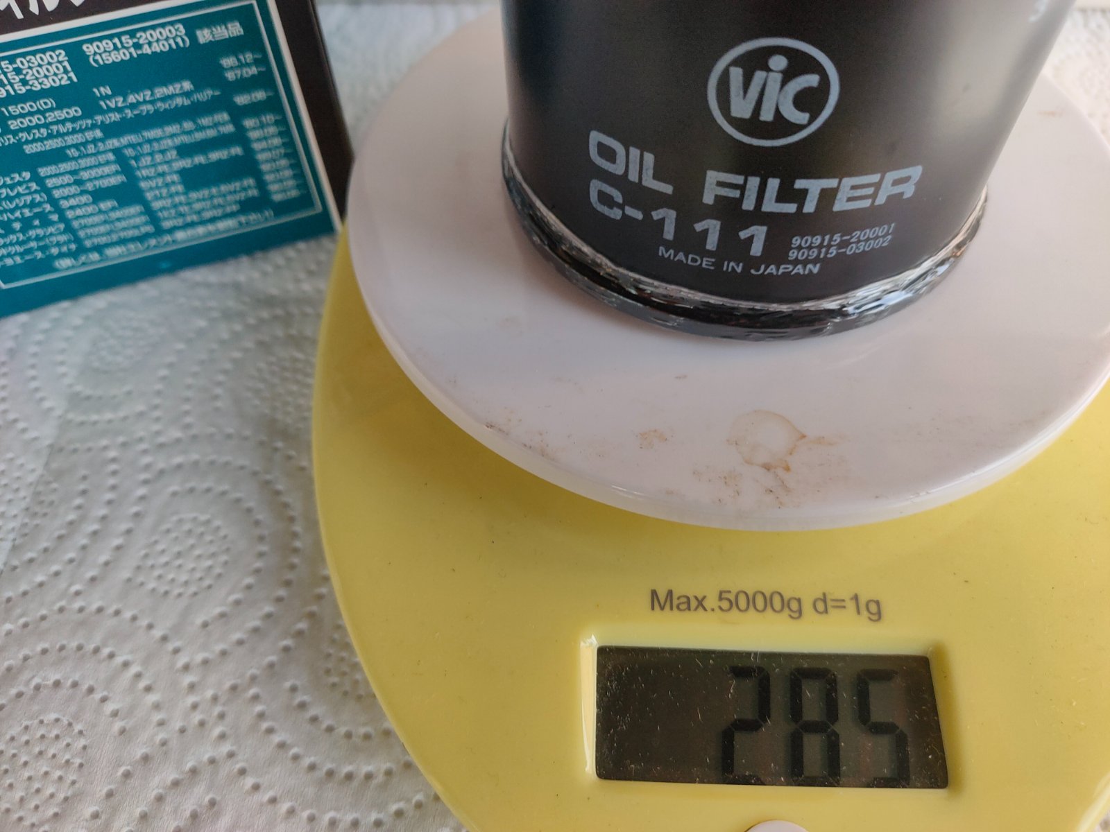

VIC C 111
Произведён в Японии.

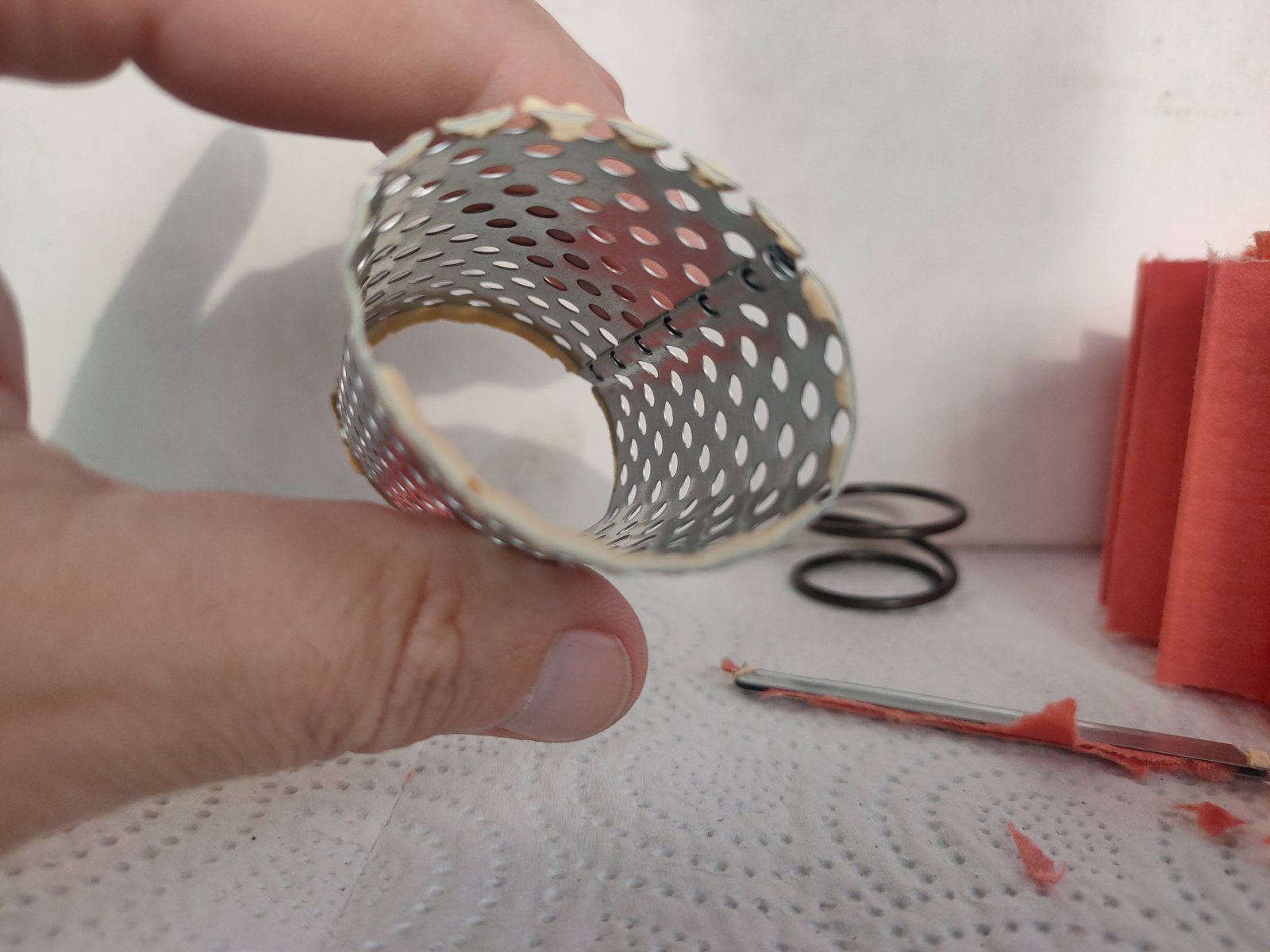

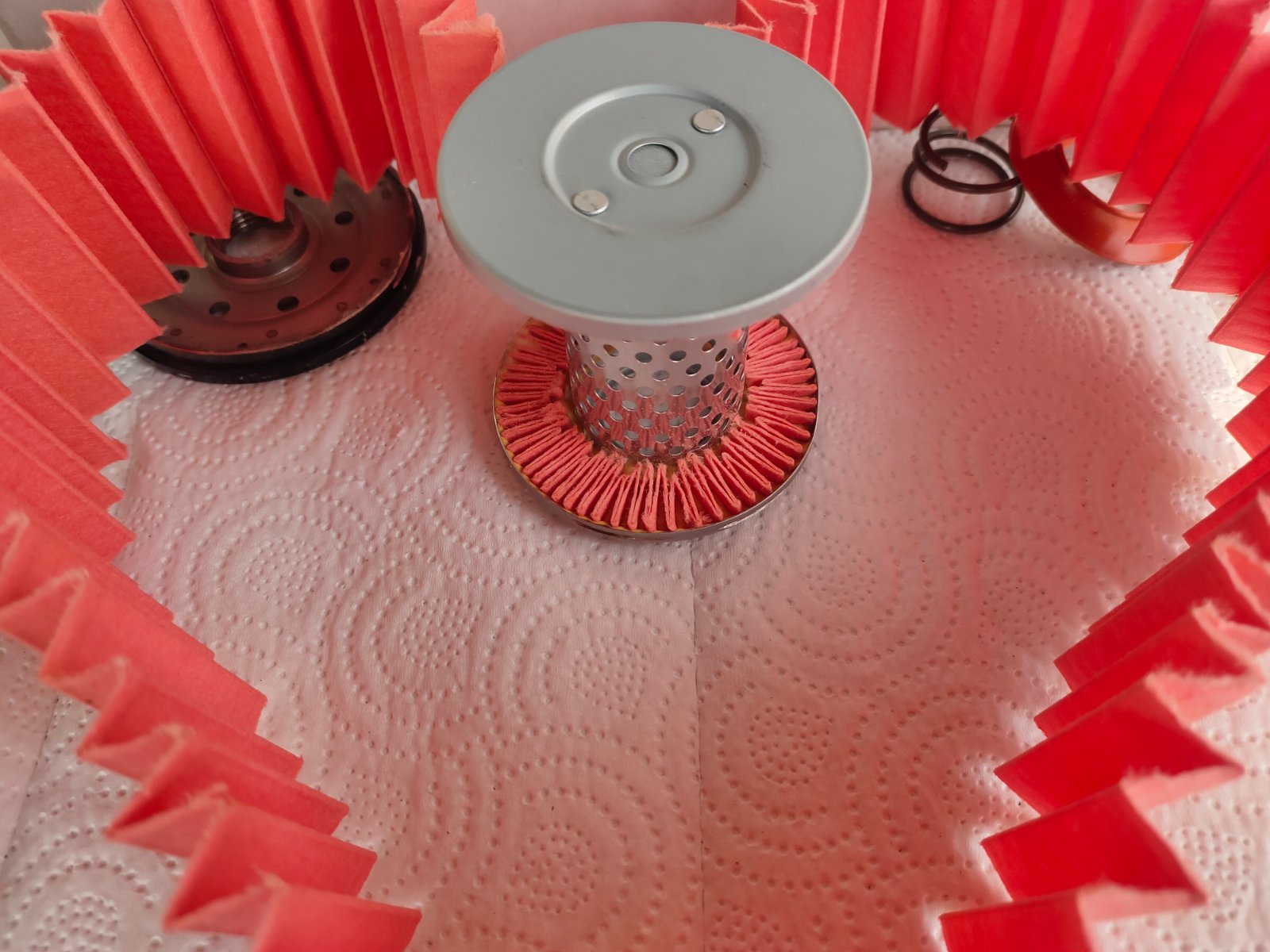

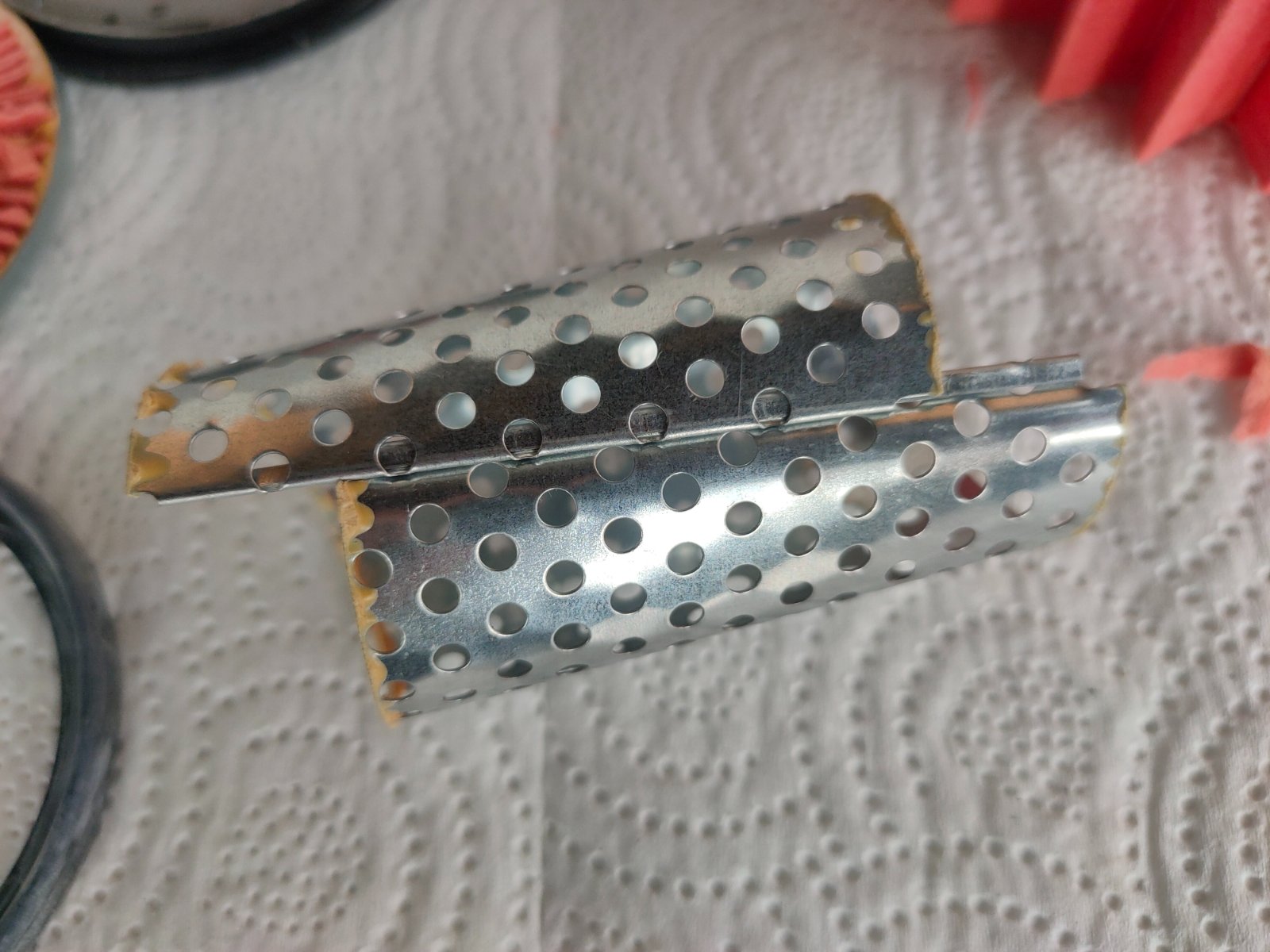

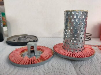

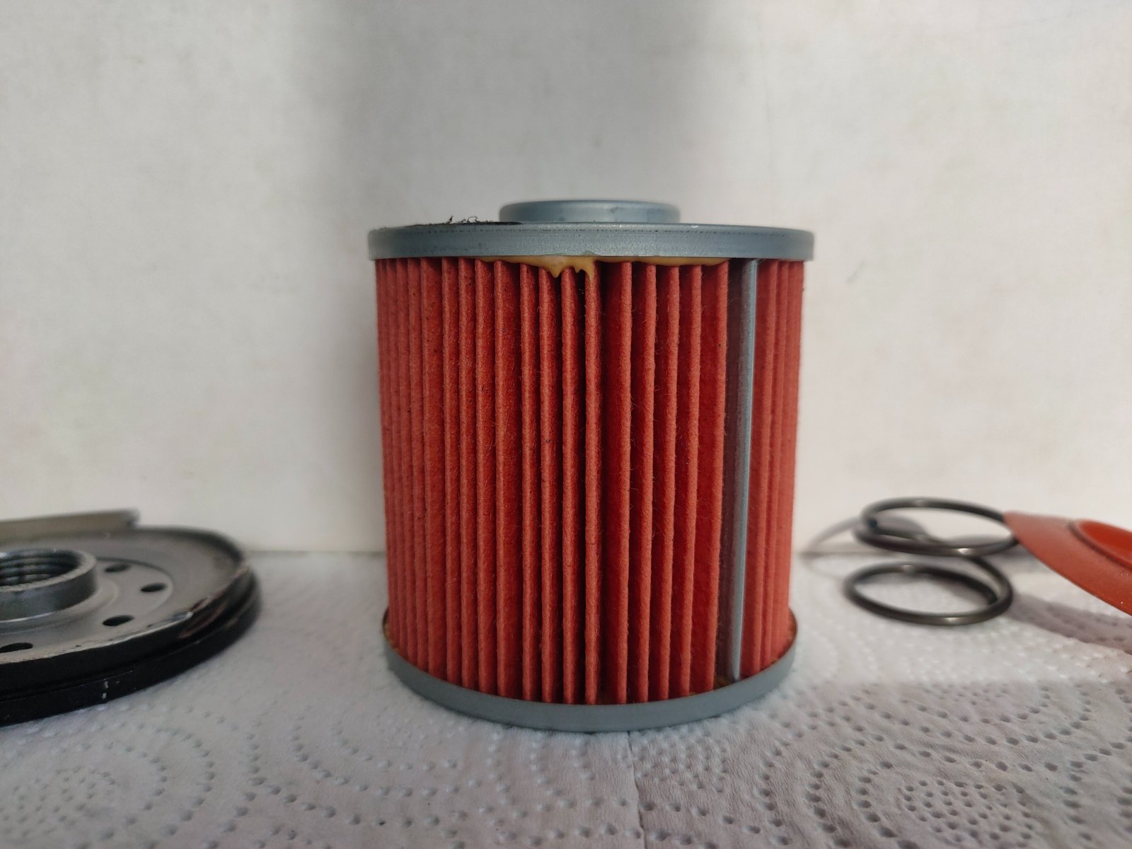

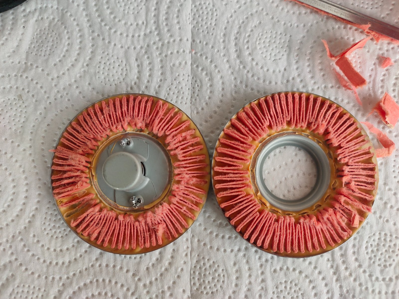

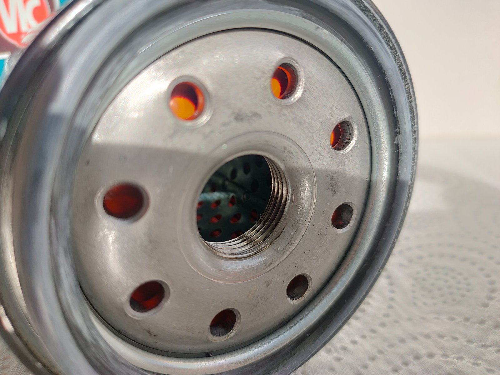

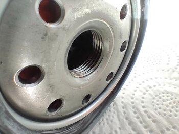

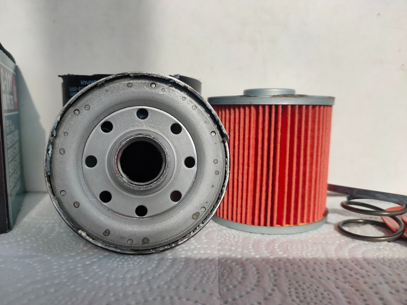

Господа, я кратко напишу о небольших минусах, по моему мнению.
1. И всё таки маленький минус за пружинку, как я привык к Манновской пластинке, хотя пружинка совсем небольшая (придираюсь:D
2. Обработка металла не на 5+, почему то внутреннюю часть (где резьба заканчивается не особо обрабатывают, но это опять небольшие придирки), при этом сама резьба смазана каким то "маслом".
3. Маленькая капля герметика на внешней стороне катушки (кстати сама катушка прикольно сделана, путём замка).
п.с. попросили сдавить катушку двумя пальцами, достаточно крепкая, сдавить получилось, но только примерно на 1 см, хорошая катушка.
Всё остальное почти отлично, ну и резиновые детали, после морозилки, остаются эластичными.
Площадь ФЭ 975см.кв., вес ФЭ 13гр.
Перепускной срабатывает в районе 1,1-1,2 бар.
Цена на момент покупки около 400р.
Отличный фильтр, рекомендую.
За спонсорство распила скажем спасибо @Дюпелёк
