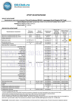

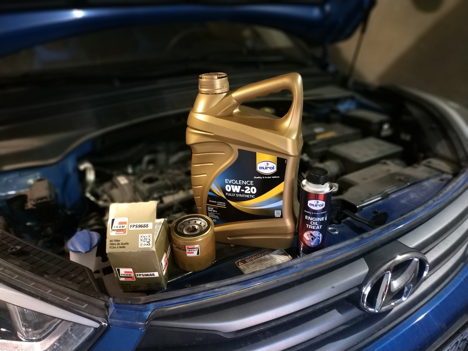

Популярное сообщение Dumus 5 625 Опубликовано: 27 марта 2019 Популярное сообщение Поделиться Опубликовано: 27 марта 2019 Eurol Evolence 0W-20 + присадка Eurol Engine Oil Treat на Hyundai Creta после 6 350 км Масло: Eurol Evolence 0W-20 (предоставлено по акции ООО "Стиль-Авто" + оплачен анализ отработки). Автомобиль: Hyundai Creta , 2018 г. в., Nu 2.0 D-CVVT (G4NA), 150 л.с., АКПП. Общий пробег на одометре: 14 400 км. Пробег на масле: 6 350 км. Моточасы: 273 м/ч. Израсходованное топливо: н/д. Доливки масла: не доливал. Присутствие отложений в двигателе ДО: нет. Присутствие отложений в двигателе ПОСЛЕ: тет. Автозапуск по времени: использовался, прогрев два раза в день по 10 минут по рабочим дням. Наличие чип-тюнинга: нет. ГРМ: цепь. Предпусковые подогревы: не использовал. Период эксплуатации: октябрь 2018 - март 2019. Срок эксплуатации: 5 месяцев. Топливо: Бензин Газпром, Лукойл 92 (95 по трассе). Режимы: город 80%, трасса 20%. Фильтр масляный: Fram "Pro Synthetic" FPS9688. Фильтр воздушный: Hyundai/Kia 28113-M4000. Марка антифриза: Hyundai/Kia Crown LLC A-110. Объем заливаемого масла: 4 литра. Отбор масла: слив с картера. Отбор масла проходил с горячего или холодного двигателя?: с горячего двигателя, перед отбором проехал 20 км. Что было до этого масла: 0 - 1 050 - заводское; 1 050 - 8050 - Hyundai Premium LF Gasoline 5w-20; 8 050 - 14 400 - это анализируемое масло Промывка промывочным маслом: 20 минут ХХ на смеси 2 литра Лукойл промывочное + 2 литра Lukoil Genesis Premium 5W-30, остатки откачал на сухо шприцем. Присадка: Eurol Engine Oil Treat. Капельные тесты: Eurol Evolence 0W-20 + Eurol Engine Oil Treat от Dumus. 24 Ссылка на сообщение
alex323 19 721 Опубликовано: 12 апреля 2019 Поделиться Опубликовано: 12 апреля 2019 (изменено) Евген 48 мой анализ посмотри, РН не понятен. И по этому анализу у меня вопрос: 1% топлива за 273 мч это очень круто по городской езде. Как то контрастно с моими 2.5% НЕ ЗИМОЙ и 150 мч, где МНОГО трассы. При одинаковых моторах. Я в сомнениях. Изменено 12 апреля 2019 пользователем alex323 Ссылка на сообщение

Евген48 29 104 Опубликовано: 12 апреля 2019 Поделиться Опубликовано: 12 апреля 2019 (изменено) 7 минут назад, alex323 сказал: ну этот еврол обычный ильсак на кряке. Ничего экстраординарного в нем нет, что уж там Нее, всё таки это хороший кряк 7 минут назад, alex323 сказал: Я так думаю, оно не сдуоось за 270 мч как раз благодаря классной Евроловской присадке. а может и не благодаря, т.к. нужны две составляющие, а у нас пока одна 6 минут назад, alex323 сказал: 1% топлива за 273 мч это очень круто по городской езде ну будет 2% в ПЛМ, норм, ну и как бэ привязывать % к моточасам некорректно. Изменено 12 апреля 2019 пользователем Евген 48 Ссылка на сообщение
alex323 19 721 Опубликовано: 12 апреля 2019 Поделиться Опубликовано: 12 апреля 2019 Евген 48 так у меня 2.5% на 152 мч. Но трассы реально немало было.чем евроловский кряк так уникален? Ссылка на сообщение
Евген48 29 104 Опубликовано: 12 апреля 2019 Поделиться Опубликовано: 12 апреля 2019 7 минут назад, alex323 сказал: мой анализ посмотри Спойлер посмотрел, 1-2%, фигня всё это, будет больше 6%, тада ... 1 Ссылка на сообщение
Евген48 29 104 Опубликовано: 12 апреля 2019 Поделиться Опубликовано: 12 апреля 2019 1 минуту назад, alex323 сказал: так у меня 2.5% на 152 мч. уже ответил. 2 минуты назад, alex323 сказал: чем евроловский кряк так уникален? Он не евроловский, он шевроновский Ссылка на сообщение

alex323 19 721 Опубликовано: 12 апреля 2019 Поделиться Опубликовано: 12 апреля 2019 Евген 48 ну я помню ты и в моем анализе сказал, что все норм. Но "было мнение", что 2.5 это много. И кстати, у коллеги в отработке HP LF тоже топлива немного. Вот и пытаюсь разобраться. Ссылка на сообщение

Евген48 29 104 Опубликовано: 12 апреля 2019 Поделиться Опубликовано: 12 апреля 2019 (изменено) 2 минуты назад, alex323 сказал: И кстати, у коллеги в отработке HP LF тоже топлива немного. Вот и пытаюсь разобраться. а у вас что, топливо одинаковое, режим тапки в газ одинаковый, подумай Изменено 12 апреля 2019 пользователем Евген 48 Ссылка на сообщение
Популярное сообщение Евген48 29 104 Опубликовано: 12 апреля 2019 Популярное сообщение Поделиться Опубликовано: 12 апреля 2019 2 минуты назад, alex323 сказал: Евген 48 где ещё такая база? Спойлер Такой же пакет у КИКС 0-20 А где же наши друзья гуталинщики и неопределёнщики??? 5 Ссылка на сообщение

Dumus 5 625 Опубликовано: 12 апреля 2019 Автор Поделиться Опубликовано: 12 апреля 2019 14 минут назад, alex323 сказал: Щас придут, и скажут: город, скука... Вот на трассу бы, там бы "водичка" сдулась бы точно У меня тоже было немного трассы - ездил в Астрахань, всего накатал около 1 300 км. А по поводу топлива в отработке - тут действительно, как выше писали, очень много факторов; от качества топлива до манеры езды (я, например, стараюсь очень плавно набирать обороты). Плюс ещё, перед сливом отработки ездил на ТО в соседний город к ОД (около 20 км трассы), т.к. опаздывал, ехал примерно 120-130 км/ч - 1-2%% могли просто сгореть) Ссылка на сообщение
