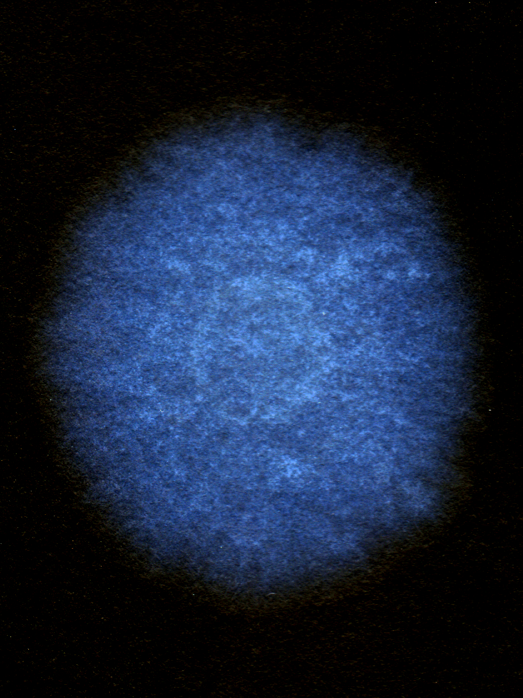

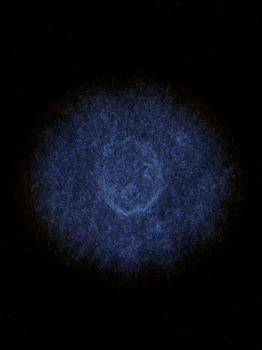

Eurol Evolence 0W-20 + Eurol Engine Oil Treat от Dumus
Серия капельных тестов на акционном масле Eurol Evolence 0W-20 + присадка с вольфрамом Eurol Engine Oil Treat.
Автомобиль: Hyundai Creta , 2018 г. в., Nu 2.0 D-CVVT (G4NA), 150 л.с., АКПП.
Общий пробег: 9 087 км.
Пробег на масле на момент взятия пробы - 1 031,6 км (из них трасса/город - 20%/80%).
Сезон эксплуатации масла - октябрь-ноябрь.
Моточасы - 42 м/ч.
Средняя скорость - 24 км/ч.
Средний расход топлива - 9,8 л/100 км.
Проба взята после езды полдня по городу (около 80 км), сушилась 24 часа в доме.
Объём заливаемого масла - 4 литра, доливки не было.
IMG_20181103_0001_1.thumb.png.590ada65aad44bec1ae9223f4bd11b3c.png IMG_20181103_0001_2.thumb.png.c851ff1e498e94b72432bdf9f6ec8d46.png
