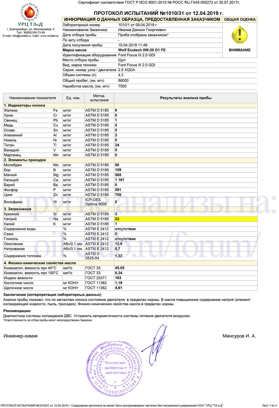

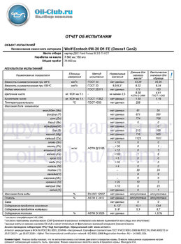

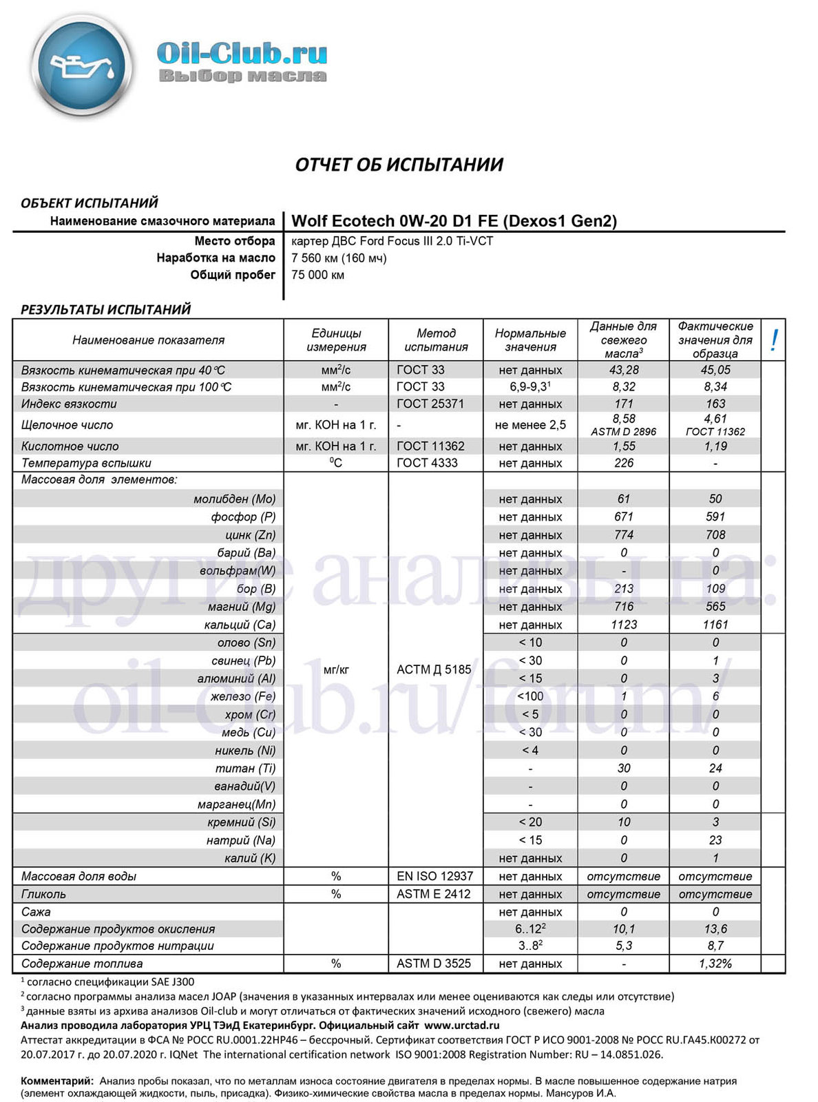

Wolf Ecotech 0W-20 D1 FE Ford Focus 7 560км Normet (UOA BASE) копия.jpgWolf Ecotech 0W-20 D1 FE Ford Focus 7 560км Normet URC копия.jpg
Натрий вроде как от предыдущего масла должен быть, лубризоловский пакет в GT Oil.
Normet тыж не указал, что было до волчка:pardon:
55 минут назад, Normet сказал:
А там да, натрия валом.

Натрий от gtoil похоже, износа мало но и моточасов мало. Однако то что трасса по жаре +46С - отягчающий фактор, картер нагревается до высоких температур, вязкость масла сильно падает. И вот тут то для Wolf 0W20 была проверка, он ее выдержал...
Вбил свежее и отработку в один бланк. Если не считать экстремальные температуры +46С +48С, прирост нитрации не большой +3 всего. Двигатель нежен к маслу конечно. Отсюда и износ не высокий, хотя у фокусов он и так всегда не высокий, даже при больших моточасах.
Наконец-то прибыло.
Не суть какой показательный тест - и мч маловато, и фордовский движок, но теперь спокоен, что на трассе летом не спасует.
да эту летнюю отработку я занес в наш музей низковязких масел - показательная все таки...
