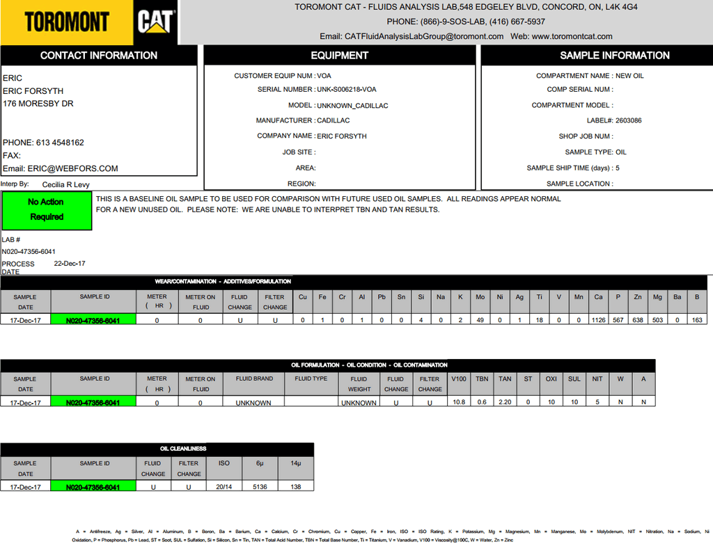

Вот анализ свежего
a-ha , титан есть :D

DRON 33 это анализ чего? Там в теме GM беспорядок, не помню где анализ этот всплывал
GM dexos1 gen2 5w-30 (SN-RC
