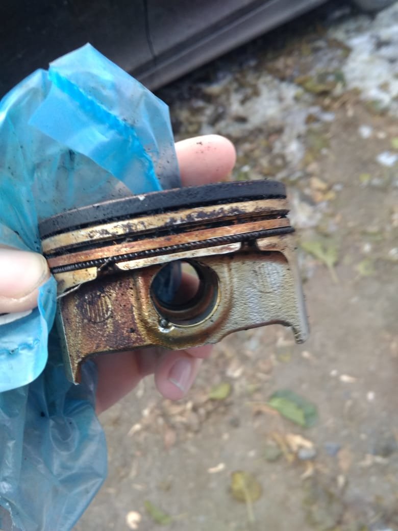

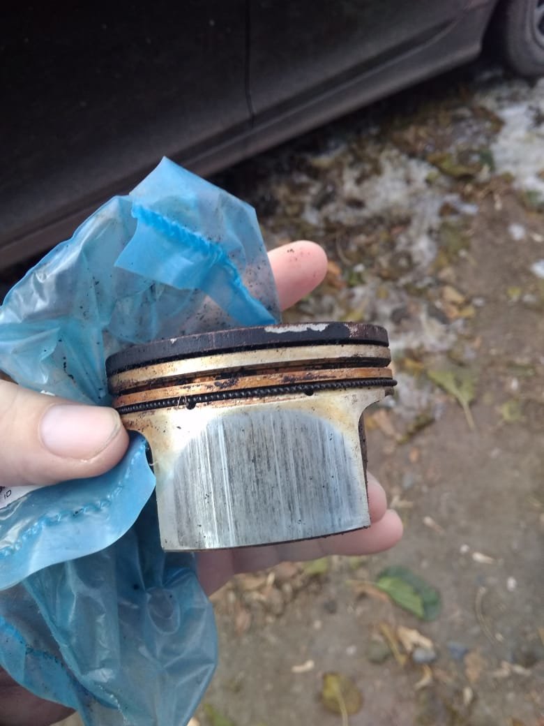

И какие там данные такие,в таблице рекомендуют 5w30,10w30, текст ниже рекомендует уже 10w40. Практика лично моя показала,тридцатка ушатала мотор калины 1,4 за 30000 летних километров, замена раз в 7000 была,на 10w40 после ремонта уже 60000 без масложора,на поршнях таблетках.

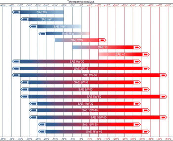

Много перелопатил, данных много. Вот тоже данные.....
http://motoroilclub.ru/poleznye-sovety/mozhno-li-smeshivat-maslo-5w30-i-5w40-odnogo-proizvoditelja.html

Гляньте ещё раз на мои поршни,и представьте с какой силой такая узкая юбка при перекладках давит на стенку цилиндра,широкая юбка старого поршня такого давления не оказывает. Так вот при таком сильном давлении плёнка масла между цилиндром и поршнем должна быть прочной,и клин потолще, короче явно не тридцатка,которая так хорошо стекает.
