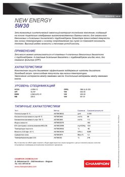

Julia114 вот вам навскидку масло с допуском 502, с зольностью 1.0 (неплохо для катализатора) и вменяемой ценой (информации о подделках этого бренда пока ещё не было):
https://www.championlubes.com/ru_ru/products/product_14115.aspx
Там ниже есть артикулы данного масла для заказа в интернет-магазинах.
Характеристики:
